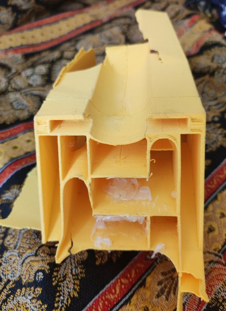

Klucí čím lepíte serva do kastlíků v tištěných modelech?
Tavné lepidlo je fajn, ale asi ne do tištěného LW-PLA. Mám i nízkoteplotní (+ pistoli na 109°C), do polystyrenových modelů OK, ale i to je asi na pěnivé PLA moc.. (Tavnou mám rád hlavně kvůli snadnému uvolnění lihem)
EDIT: A čím zalepit EDF do takového modelu? Napadá mě epoxid s mikrobalonama.

Zcela obyčejnou tavkou serva do LW-PLA od 3Dlab normálně lepím, problémy s tím nebyly. Naopak přetrvává výhoda snadné demontáže lihem po čenichovce, kdy bylo potřeba zaměnit první dva díly trupu :-). Jak vidíš, prostor pro serva přilepení tavkou nijak neovlivnilo. Čumáku zjevně vadil víc ten náraz, můj chlapeček bohužel odložil křídla Pipera příliš vysoko před přistáním (50m?) příliš ostrým obratem, a asi špatně zasunutým předním kolíkem na gumu.... Nicméně díky měkkosti LW-PLA zadní část trupu přežila, takže v rámci opravy trupu se měnily opravdu jen první dva segmenty. LW-PLA se celkem dobře řeže a brousí, tj. bylo to méně práce než to tisknout vše.
PS: V opravené verzi už to nemám tavkou tak ublemcané :-)

Jiri píše: úte 29.04.2025 9:44 Zcela obyčejnou tavkou serva do LW-PLA od 3Dlab normálně lepím, problémy s tím nebyly. Naopak přetrvává výhoda snadné demontáže lihem po čenichovce, kdy bylo potřeba zaměnit první dva díly trupu :-).
Díky, tak to je výborná informace; bál jsem se, že třeba ta 1 perimetrová stěna by to nemusela ustát.
Každopádně vyzkouším na nějakém odřezku, a když se to nebude bortit, tak je to určitě nejlepší volba. Už kvůli případné výměně..

Woita
Příspěvky: 7222
Bydliště: Písek, ČR
Re: 3D tisk modelů letadel II
#441 Příspěvek od Woita »
warhawk píše: úte 29.04.2025 11:03 kruci, 40 let na světě a ja jsem nevěděl, že tavka neodolá lihu. Díky za tip.
Vyzkoušej, je to malý zázrak! Nerozpouští ho, nic se neumatlá, ale po pokapání lihem se za chvilku úplně pustí a odpadne.

Příspěvky: 11246
#443 Příspěvek od TomasC »
Woita píše: úte 29.04.2025 7:57 Klucí čím lepíte serva do kastlíků v tištěných modelech?
Lepím sekundovým lepidlem. Kapka do koutů. Můj plán je, stejný jako u pyloňáků, kde servo lepím epoxidem po celém obvodu. Až budu potřebovat vyměnit servo, tak ho zevnitř vezmu dremelem s frézou a postupně ho vyndám ven.

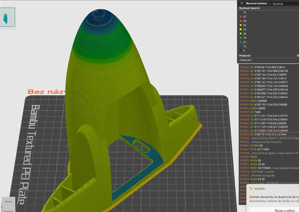

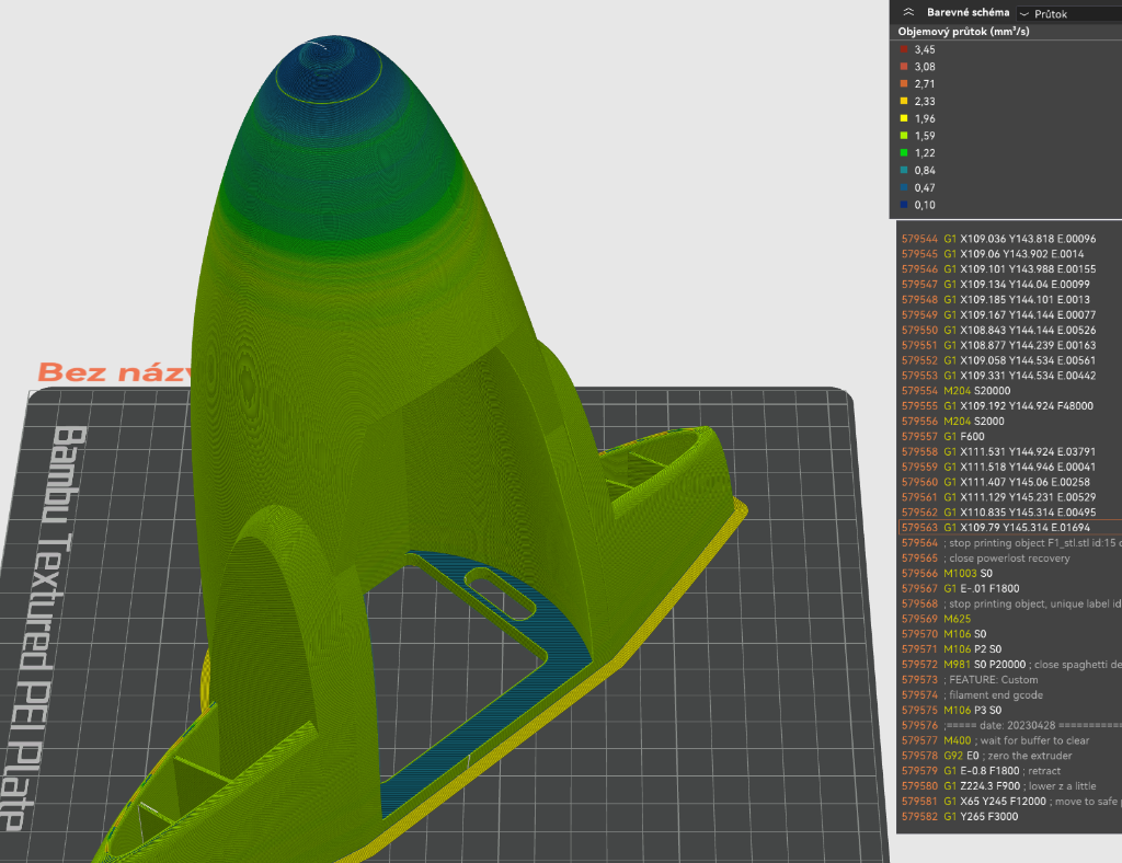

... A teď už jde do tuhého...
Kdo byste věděl toto? Od určité vrstvy slicer udělá nízký průtok, a výsledek je, že stěny jsou v tom místě tenoučé, slabé, síťované.
Bambu Lab X1C, Slicer Orca, jednoperimetrový tisk s gyroid výplní (3 nebo 5%).
Tušíte někdo, který parametr by mohl ovlivnit, aby se v té horní polovině nezmenšil průtok?
Děkuji za jakékoliv tipy.

Woita píše: úte 29.04.2025 20:10 Od určité vrstvy slicer udělá nízký průtok
Průtok je funkcí rychlosti a šířky tisku, obojí přímá úměra.
Doporučuji zkontrolovat, zda se snížila i rychlost. Pokud ano, tak je to OK, hledal bych jinde.
Rychlost

Průtok
Za mě doporučuji zpomalit rychlost tisku a mít co největší povrch modelu ve stejné, "mnou nastavené rychlosti".
Čas vrstvy je na nastavení materiálu:

Ano TomasC, máš pravdu. Uvědomil jsem si to až po odeslání dotazu, ze tam množství filamentu/s, takže se to mění s rychlostí.
Všechno jsem zpomalil cca o 1/3 (byly tam rychlosti i např. 200m/s u vnějších stěn, ale bylo to z údajně vyladěného profilu pro daný filament).
Ráno jsem spustil tisk a až dorazím domů, tak uvidím jak to dopadlo.
