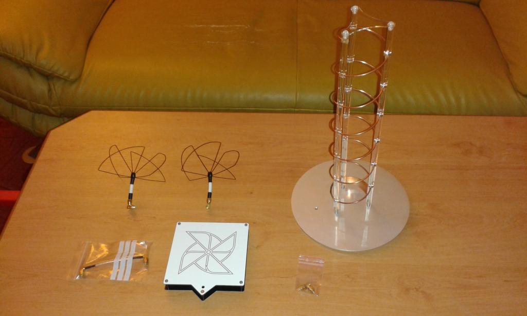

holmer83
Příspěvky: 399
Registrován: čtv 09.08.2012 10:33
Bydliště: Prostějov
Re: Video brýle na FPV
#450 Příspěvek od holmer83 »
O CPATCH12 od CW poreferuji, je na cestě spolu s 2ks SPW12, 1ks Heliaxial12, RMRC Tuned vtx+vrx, Dragonlink V2, TBS69 kamerou, fieldwiew 888, MFD OSD autopilot, MFD AAT tracker. Už jenom ty FS Dominator HD a bude to dokonalý. Pánové ale nekamenujte mě, určitě tohle všechno není pro mě :)
Rytmus Mini, Toro900, Pulse 15e, Apprentice, Talon mini, Trainer40OBL, Twinstar, quadra, Taranis X9E
