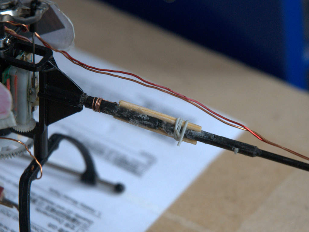

Takže s sebou nosím vteřinové lepidlo a pár nástrojů (nůž, pinzetu) a když to ocas nevydrží, tak dostane dlahu (nebo se trubička přefikne a dovnitř se dá kousek menší uhlíkové tyčinky), za 5 minut je lepidlo jakštakš tvrdé a může se lítat. Čas od času se odlahovaný ocas vymění za novou trubičku. Jednou jsem ocaz spravoval trubičkou z lízátka, co jsem našel v parku. Taky to lítalo. Dráty mám venkem. Možná to není tak krásné, ale mnohem líp se to opravuje.

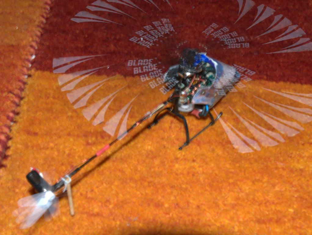

Jeden jednoduchý až hloupý test foťáku. :)
ocásek s dlahou - nesroste, dlaha se tam musí nechat

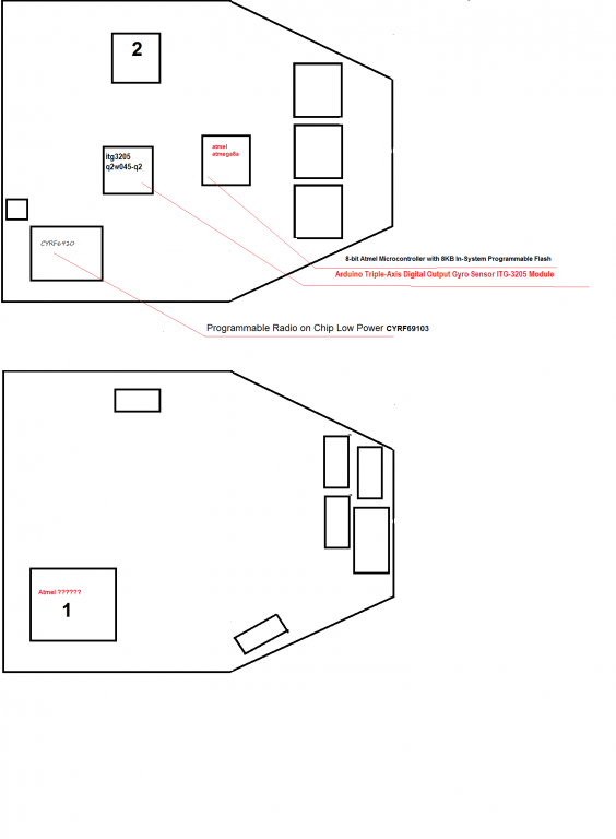

Mohl by me nekdo pls identifikovat dva mikrokontrolery na desce u mcpxbl oznacene na obr1 jako 1 a 2????? c1 je nejakej atmel a c2 je zcela necitelne.......

Chtěl jsem Ti kolego napsat, že se můžeš stavit a podívat, ale ty potvory jsou něčím přetřené, takže taky nečitelné.

hmmm tak to bude asi ta necitelnost globalni....3 se me podarilo pod lupou nejak vylustit ale ty dva proste nejdou a kdyz to mechanicky odstranuju tak jde pryc i pismo....a ja si myslel ze sem v zaclu jedinej :mrgreen: :mrgreen:
