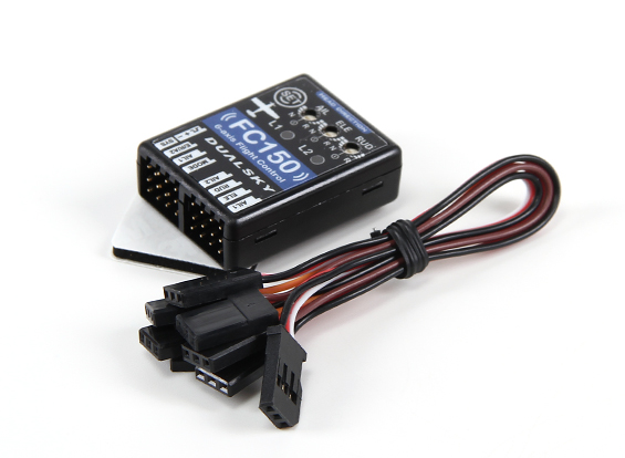

Chcem niečo pre ženu do Radiana a na experimentovanie (nemám so stabilizáciou skúsenosti) čo bi ste doporučili. Nechcem nič drahé.
napr.: http://www.hobbyking.com/hobbyking/stor ... ntrol.html

#427 Příspěvek od dt »
juraj.jurej píše:Chcem niečo pre ženu do Radiana a na experimentovanie (nemám so stabilizáciou skúsenosti) čo bi ste doporučili. Nechcem nič drahé.
CC3D stojí na Banggoodu 15 USD.
