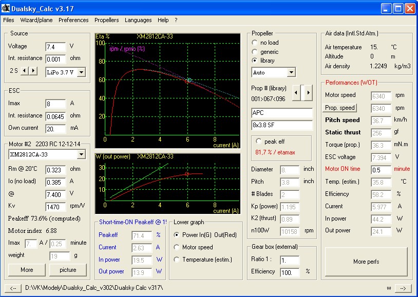

Njn, tak tam flákni tenhle motor: http://www.horejsi.cz/Pages/DetailProdu ... cislo=0874
tyhle baterky například: http://www.jino.cz/li-pol-350-2cl-26c-g3-ray-3955.html
tenhle Turnigáč: http://www.eshop-rychle.cz/rcservis/esh ... r-2204-14T , by také šel, ale je nutno vyměnit šroubky unašeče, vyrobit nebo sehnat vymezovací kroužky pro vrtule a nejlépe preventivně vyměnit ložiska, je tam 2x 683 ZZ Japan, jedno za 60 kaček. Pak z toho máš "skoroAxi" :lol:
Dal bych přednost tomu Dualskému....

Podle Dualcalcu vychází líp tento Xmotor XM2812CA-27, např. s vrtulí 8x3,8
