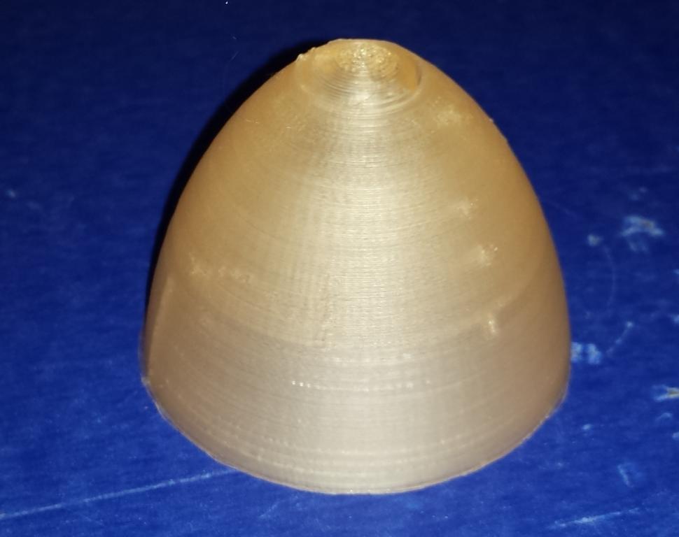

Jak silnou stěnu mají ta éra?
zkusil jsem si jen tak pro legraci kužel na DH98 se stěnou 0,8mm a docela se mi to zamlouvá... :|
RiMr
Příspěvky: 7231
Bydliště: Praha 9 Vinoř
Re: 3D tisk modelů letadel
#381 Příspěvek od RiMr »
0,42 mm tloušťka vlákna.
Příspěvky: 22029
#382 Příspěvek od jyrry »
Dík. No, to moc není... :?
RiMr
Příspěvky: 7231
#383 Příspěvek od RiMr »
Tak na tu normální velikost to stačí. Když beru do ruky třeba celouhlíkové F3K tak musím dávat bacha jak to beru abych to na křídle nepromáčknul, tady ne. Ta vnitřní struktura je robustnější (ale ne moc :) ).

jyrry píše:Dík. No, to moc není... :?
pro větší pevnost lze tisknout třeba i 3 perimetrama, dle chuti každého soudruha že, bude pak určitě parádní těžítko na stůl :))
