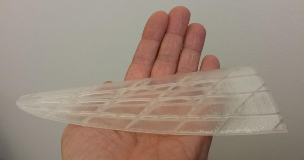

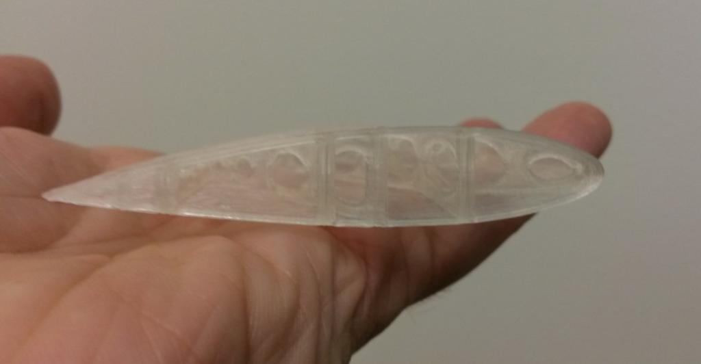

Tak jsem začal s pokusy modelování. Zatím jsou to testy na ověření způsobu modelování v CADu a možností jak to tisknout. Ale vypadá to nadějně.
