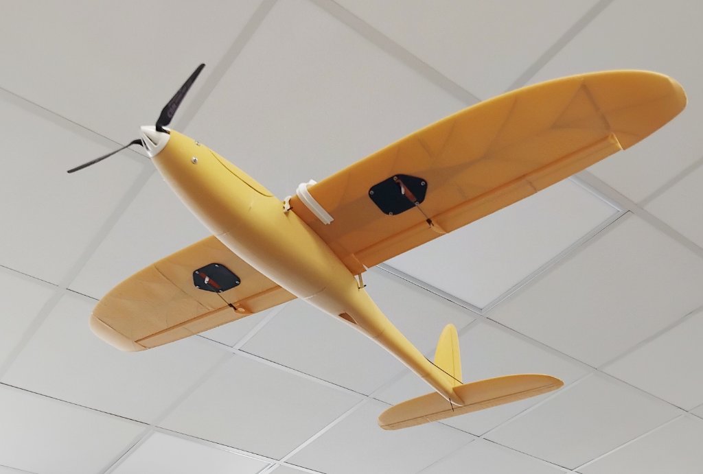

Váha - v místě tisku váhy nemaje, zkusil jsem "páku a známou hmotnost (telefon)" a vyšlo mi letadlo se vším všudy asi 310g, takže podezřele lehké, páč v tom je úplně všechno, tzn mínus baterka je to na 220g a to měla být jenom váha tisku. A já tam mám ještě motor, sklopku, serva a (malý) ESC.
A už to při zavěšování zažilo první havárii - bez baterky TO spadlo na ocas a ten upadl. Nic se nepomuchlalo, takže půjde snadno slepit. Panty na SOP VOP uletěly všechny, takže vyrobím nějaké pevnější. Asi aplikuju doporučenou pásku...
A kdyby nic, mám fotku. :-D

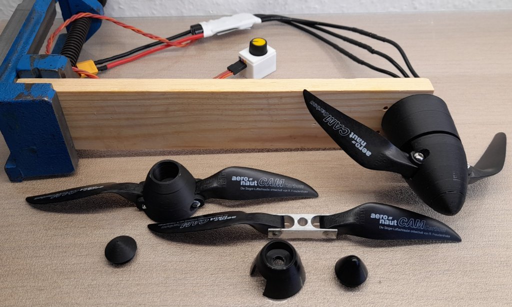

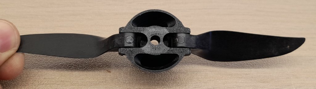

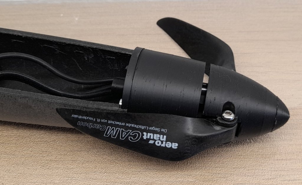

Adrenalinový sport :mrgreen: , vývoj 3D tištěného vrtulového kuželu pro listy sklopné vrtule 7-8" s kořenem 8mm.
Na motoru 2826 kV1400 to vydrželo test na 3s aku.
Tištěno z PLA-H Aurapol. V popředí původní trámec frézovaný z hliníku a upravený kužel Hacker.

Co tě vede k průměru 8 mm? Chápu, že tam nevznikají vruby, ale zase víc materiálu u hřídele.
Jak máš upevněný kužel na hřídel?
Díky

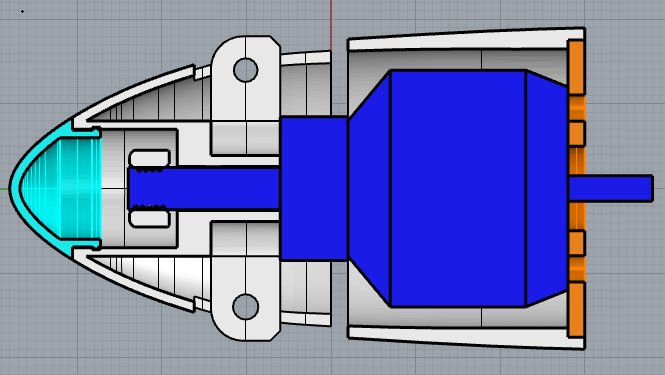

8mm mají kořeny koupených listů Aero-Naut, dírky v nich mají Ø 3mm.
Motor má zadní montáž a jeho "zadní" hřídel má Ø 5mm.

Trochu se obávám, ale výtisky z toho PLA-HT nejsou tak křehké jako klasické PLA, už jich tu pár používám. Boky toho trámce mají 3+3mm, tam jsem nešetřil, i hmoty kolem děr jsem dal raději víc. Na větší vrtule bych to neriskoval.
Kupodivu to "běží" klidně, bez vibrací, to mě příjemně překvapilo.
