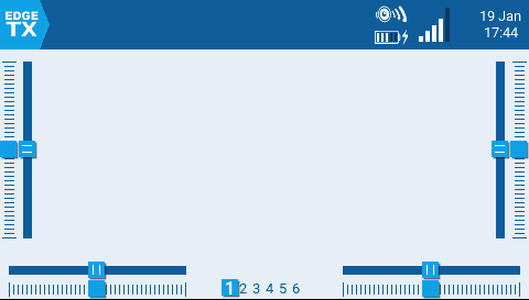

Nastavení typu vysílacího modulu (hýbací obrázek - klik)
... stalo se, že po nahrání nového ETX (jiný jazyk) se mohl netrefit do nastavení interního modulu, zejména pokud byl "větší skok" ve verzích.
je to místo obrázku v soukromé zprávě a mohlo by se i třeba někomu hodit. Ještě možná u novějších rádií pro CRSF nastavit kapku vyšší rychlost linky. Asi klidně "co to jde".

prikrylm píše: ned 19.01.2025 17:57 Nastavení typu vysílacího modulu (hýbací obrázek - klik)
Jakým způsobem se udělá takovýto hezký gif?
prikrylm
Příspěvky: 4547
Bydliště: Řečkovice
Re: Edge TX
#354 Příspěvek od prikrylm »
Použije se emulátor rádia v PC a nástroj "Screen to Gif".
Hodí se trochu "ubrat" FPS, aby výsledek nebyl příliš velký. A na nastavítka rádia nemusí být zrovna 30 FPS. Používám 8 FPS.
