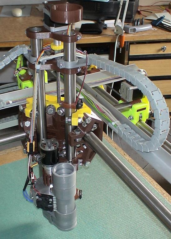

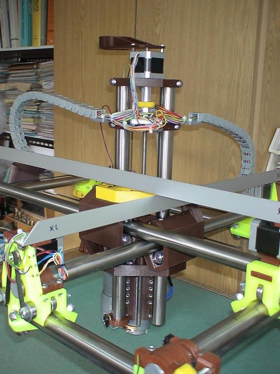

Pár fotek MPCNC po generálce. Teď už je to "Super lupínková pilka" :mrgreen:
