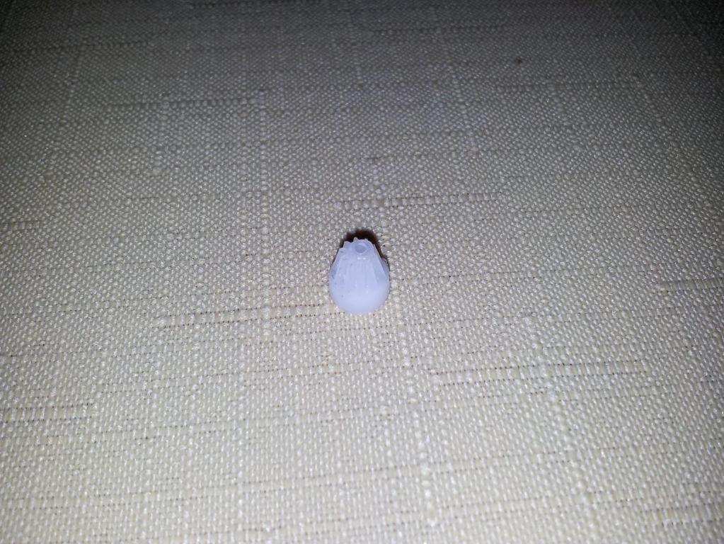

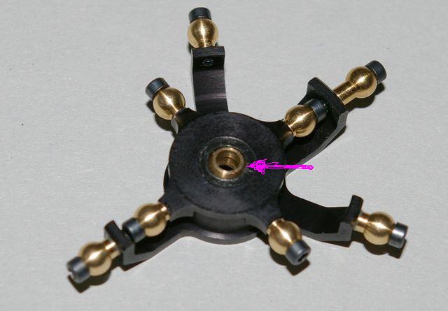

Dnes se mi za letu vysunulo z desky cykliky futýrko s kuličkou co jezdí po hlavní hřídeli.Namáčkl jsem to zpět a lítal dál ale už se špatným pocitem.Jako náhradní díl jsem to nenašel.Je to original nějak lepené nebo jen lisované (vypadá že je z plastu)a tím pádem už to mám vyběhané a jediná možnost je koupit celou desku cykliky?

dagx píše:Dnes se mi za letu vysunulo z desky cykliky futýrko s kuličkou co jezdí po hlavní hřídeli.Namáčkl jsem to zpět a lítal dál ale už se špatným pocitem.Jako náhradní díl jsem to nenašel.Je to original nějak lepené nebo jen lisované (vypadá že je z plastu)a tím pádem už to mám vyběhané a jediná možnost je koupit celou desku cykliky?
stalo se me to taky, dal sem tam molekulu sekundaku, zamack a litam dal, neresil sem to. uz to pak nikdy neudelalo
