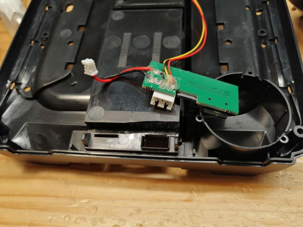

Páni, rád by som varoval pre touto nabíjacou doskou, vyzerá to, že Jumper zase raz vyprodukoval nepodarok :(
Podľa info od 3dxspin, sa táto doska pri nabíjaní prúdom 1A ( tak, ako ju výrobca vyrobil ) prehrieva. Pre rozumné použitie ju treba upraviť na nabíjací prúd 0,5A výmenou odpora 10k/ 0402 size za odpor 20k/ 0402 size. Príspevky od 3dxspin na RCGroups sú tuná:
https://www.rcgroups.com/forums/showpos ... count=9235
https://www.rcgroups.com/forums/showpos ... count=9244
https://www.rcgroups.com/forums/showpos ... count=9262
https://www.rcgroups.com/forums/showpos ... count=9279
Upravil som tak svoju dosku, ...
...trochu fixol dobíjacie káble s tavkou a vykrojit zo zadného dekla ( je tam na tú dosku aku- konektora/ mikro SD kary málo miesta ) a funguje to.
Teplota dobíjacieho integráča a cievky je okolo 60stupnňov ( v origoš zapojení od výrobcu to bolo 125 stupňov ).
A ešte jedno varovanie: pri nabíjaní sa nedá T16 zapnúť. Ak ho chcete zapnúť, najprv ho zapnite a až potom zapojte dobíjanie.
Ako som povedal: nepodarok...
