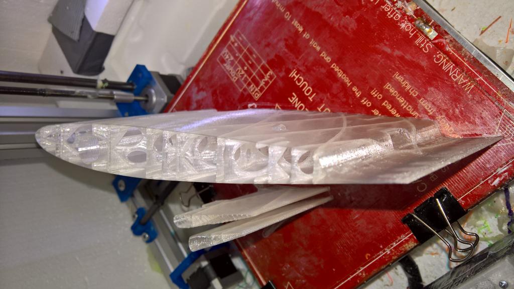

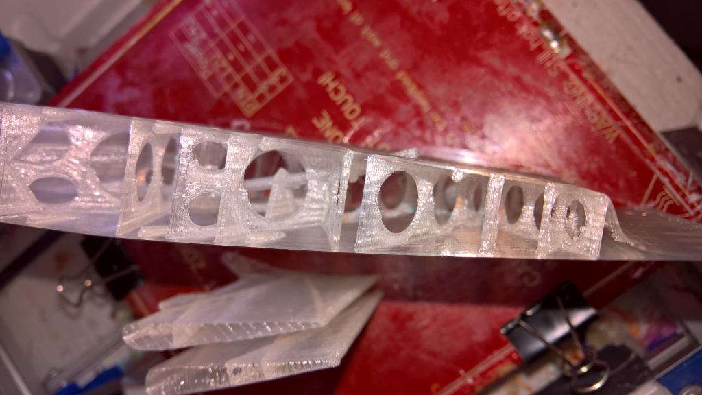

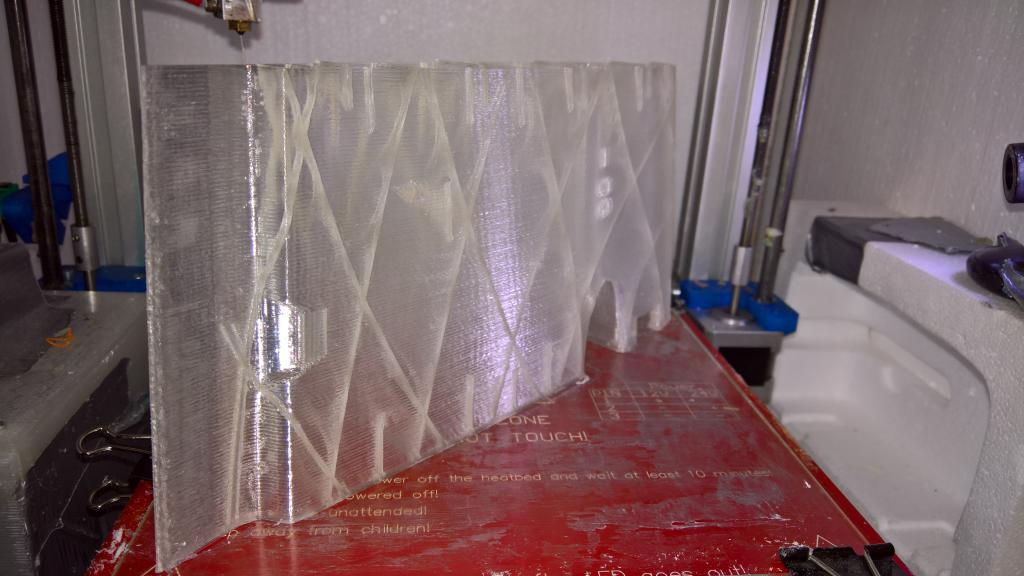

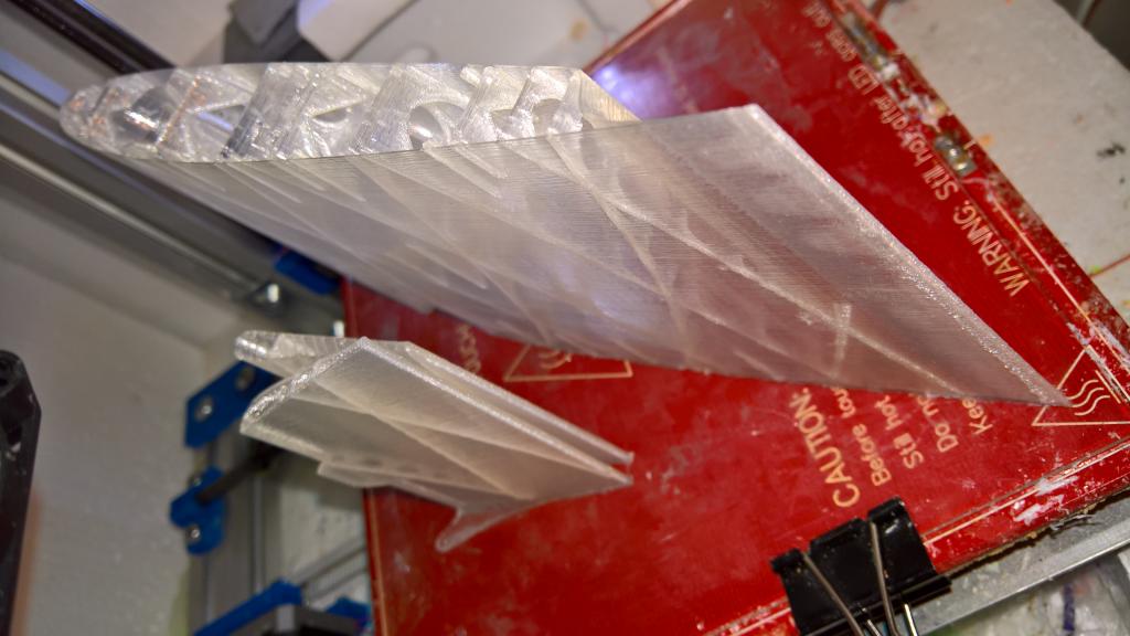

Tak toto je vysledek tisku. Osobne me to prijde docela dobre, jedine co nevim je to ze me to udelalo jakoby duchy kolem dvou "tecek" co jsou na spodku kridla. Je to test dil P-38 z Thingi.
Mam na tom neco overit nebo je to ok ? Vizualne me to ok prijde ale je to prvni a kdyz ctu jak furt nekdo resi tiskarny tak se me moc nechce verit ze bych ji mel tak dobre nastavenou. To spis vidim jako pravdepodobne ze Stepan prisel na opravdu hooodne blbovzdorne nastaveni sliceru
Re: 3D tisk modelů letadel
To vypadá dost dobře, klidně jdi do toho
