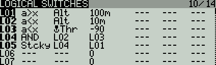

Zdravím zkušenější v Open TX, napadlo mě nastavit si stažení motoru větroně při dosažení určité výšky.Hlášení nastavené výšky mám nastavené, jak nastavit ještě to vypnutí motoru. Nějak tápu v použití log. operátorů a podmínek. Idea je asi taková, při dosažení nastavené výšky-oznámí- pozvolna(křivka, zpomalení) vypne motor, při stažení páky plynu a vyklesání je plyn. páka zase aktivní (pro případné opakování okruhu na přistání). Třeba to už někdo řešil nebo se mu to bude hodit.

Tady je malá ukázka:
L5 bude spínač mixu plynu.
Pro lepší přehlednost je to na více řádků (LOG spínačů). Před použitím řádně vyzkoušet (neřeší krizové situace ani zámek plynu).

Tak to asi není ono, nastavil jsem si 3m a 1m, syn běhal po štaflích, ale na monitoru kanálů se plyn dolů nehnul. Spínače se aktivovaly( změnily styl).

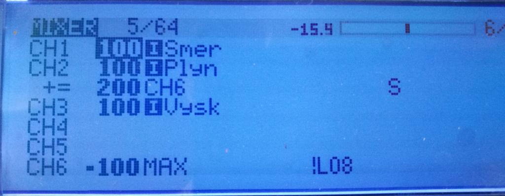

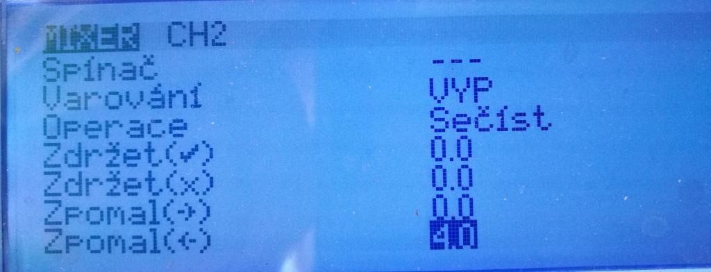

Nastavíš MAX s váhou -100.Pokud to chceš zpomalit, tak plyn namixuješ do pomocného kanálu, který bude jako zdroj pro výsledný kanál plynu, a tady si ho zpomalí.

Tak stvořil jsem to takhle, viz. foto. LS podle předchozího příspěvku. Dnes odzkoušeno, v nastavené výšce postupně stažen motor a pro potřebu motoru při přistání stáhnout páku a přidat motoru kolik potřeba.
