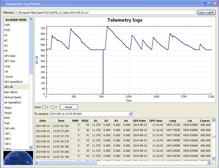

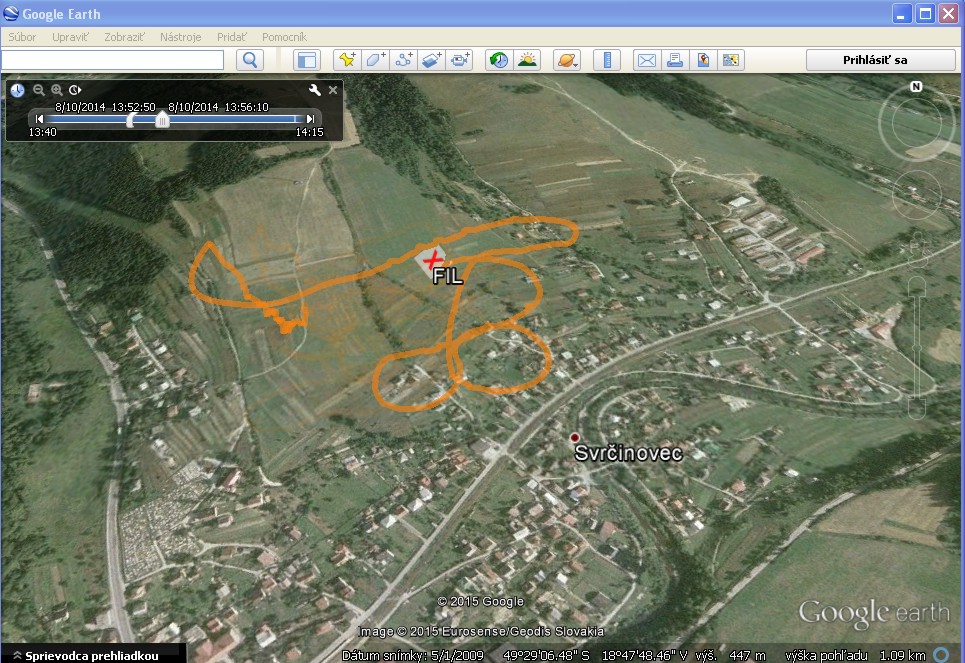

stanco1 píše:chlapi ak to tu bolo tak ma nekameňujte ale ja som nič nenašiel.
Zaujímalo by ma ako sa logujú v taranise dáta s GPS senzoru ako ich potom dostať do pc tak aby som to dostal do mapy aby to vyzeralo takto nejak http://1.bp.blogspot.com/-oI1Yt6k7Poo/U ... 20/kml.png
.... logujú sa tak, že zapneš logovanie......
Zobrazíš to tak, že v Companione si otvoríš súbor, ktorý sa ti nalogoval a klikneš na ikonku Google Earth - pokiaľ si si ho nastavil v menu....
Určite tu o tom reč bola, dával som tu aj stiahnutú obrazovku...
Tá ikonka zemegule je prepojenie na GEarth - dáta sa prenesú automaticky.....
Takto vyzerá GE...

vyzerá to fakt ízy, vyskúšam dík :wink:
