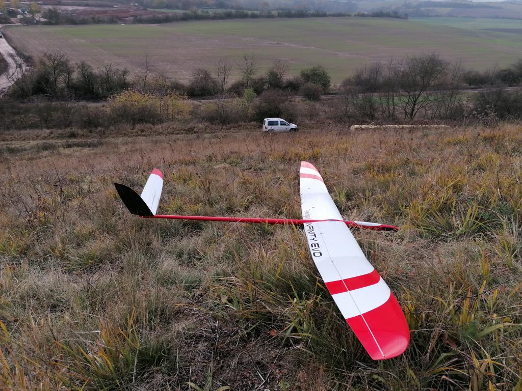

V nelehkých časech aspoň jedna momentka . Podle čtyřech z pěti psychologů, radost z létání přispívá k pevnějšímu zdraví :-) :-)

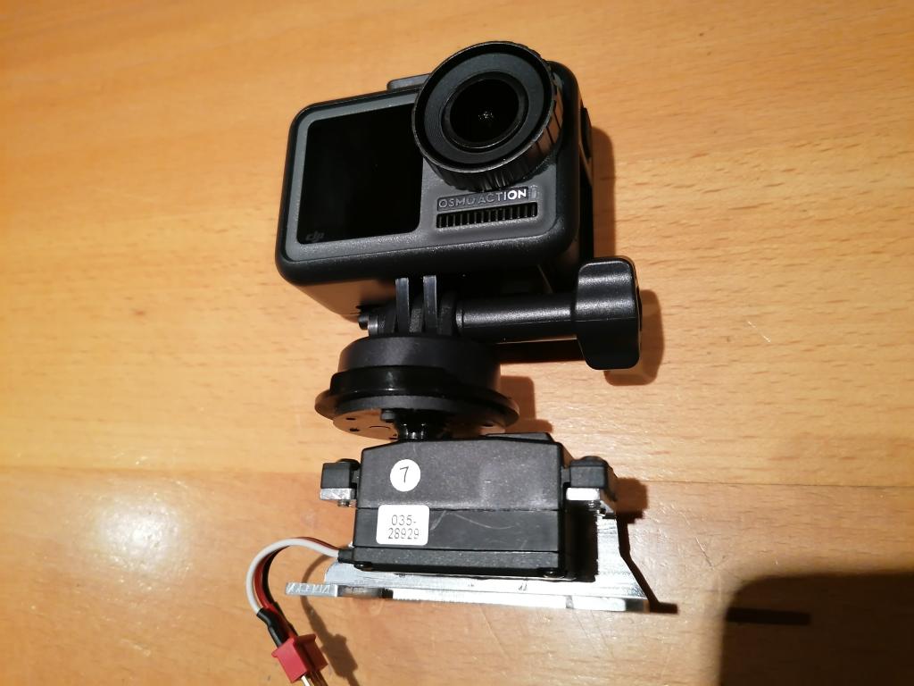

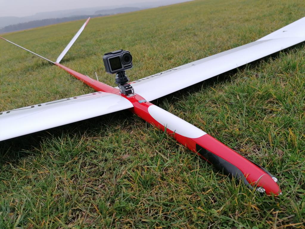

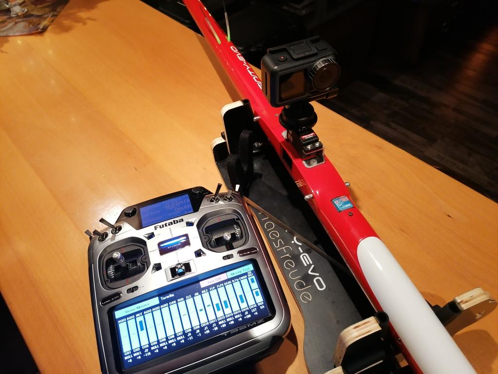

Na letní a Alpské létání a natáčení připravuji držák kamery DJI OSMO Action. Kamera pujde za letu natáčet servem .
Takže kombinace záznamu z OSMO kamery a kamery z DJI Mavic 2 by mohlo být zajímavé.
Ale otázka...máte tu OSMO kameru někdo? a lítate ji v kombinaci s normálním rádiem na 2.4GHz?
Jde mi o to,že OSMO má bluetoth zaplnutý stále, nejde vypnout. A mít blízko přijímače něco..co vysílá na 2.4Ghz mi nepřijde zrovna bezpečné.
Na obrázcích řešení odenadavacího držáku na Infinity.Ještě to není uplně definitivní (duralový držák serva není nastříkaný dvousložkou...není doladěný program pro ovládání, protože vymýšlím takový semi automatic režim ...atd)
Příspěvky: 7702
Re: Infinity Evo F5J
#329 Příspěvek od graup15 »
Zalítnuto...je to boží hračka. Stabilizace kamery v režimu 4K 60FPS nemá chybu, akorád ten datový tok je extremní.
Zkouším něco stříhnout a poslat na trubku. Ale mám pocit,že se mi zavaří noťas. Bude to chtít nový :-) :-)
Strach z Bluetoth, byl zbytečný. Měl jsem zapnutý alarm kvality signálu z přijímače a pořád 100%.
