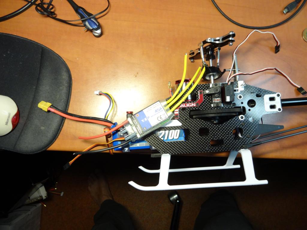

Tak jsem přesunul kondíky. Nahoru jako komínek (tak jako u setovéh reglu) nešly, taky to bylo vysoké. Kondík musel jít dopředu, ale naležato napříč. Už se to vejde.
Ale teď mám problém, jak nacpat do toho těsného místa vepředu pod kapotou kabely od baterky. Jak toto řešíte? Můžete někdo poradit? Dík!
Mě se to tam zaboha nechce vejít. Nebo jste někdo zkracovali kabely od baterky? Vepředu je nějak málo místa. Zlatej T-Rex 450 Pro... :(

P.S.: Ten kondík u reglu jsem pořešil takto:

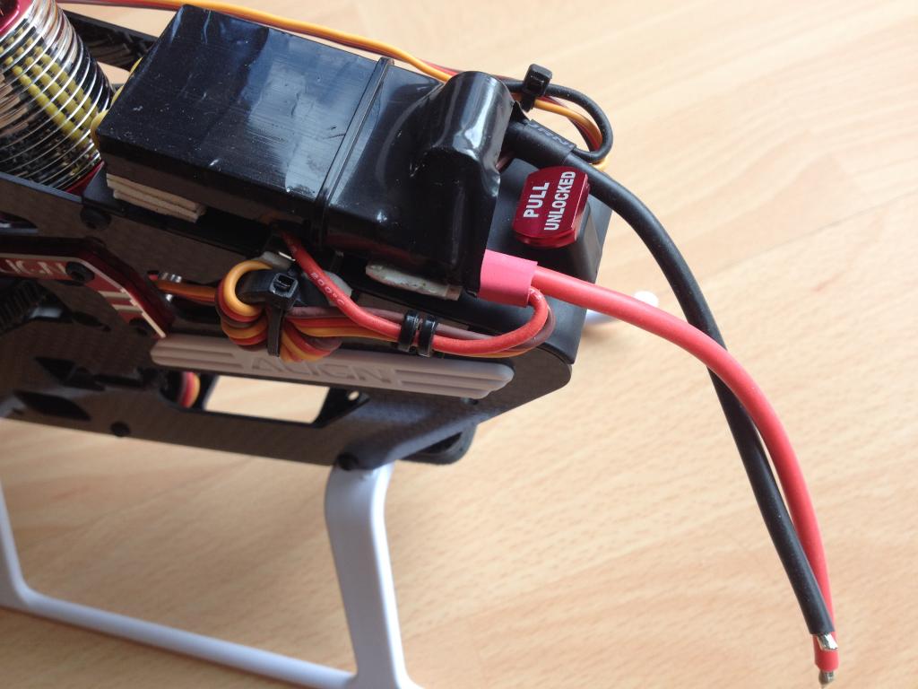

Elfew píše:Ty kabliky jen zachytnu za ten cudlik co ti jisti baterku. Zadelam kabinku potom hned a nic nezavazi...ty draty mam presne na tu delku
Asi mám něco blbě. Mrkni na obrázek, za ten čudlík nic nezaháknu. A mám pocit, že o setového reglu by to bylo podobně.
Ale už to tuším jak na to, asi přes nasazením kabinky musím služit kabely tak aby silový konektor byl na boku baterky.
Nebo tu kabinku vepředu uříznu a budu to mít jak MIG21 :lol:
Odpoledne se chystám napájet silový konektor na kabely u reglu, tak pak budu moudřejší, až to spojím. Třeba to tam někam namuchlám
