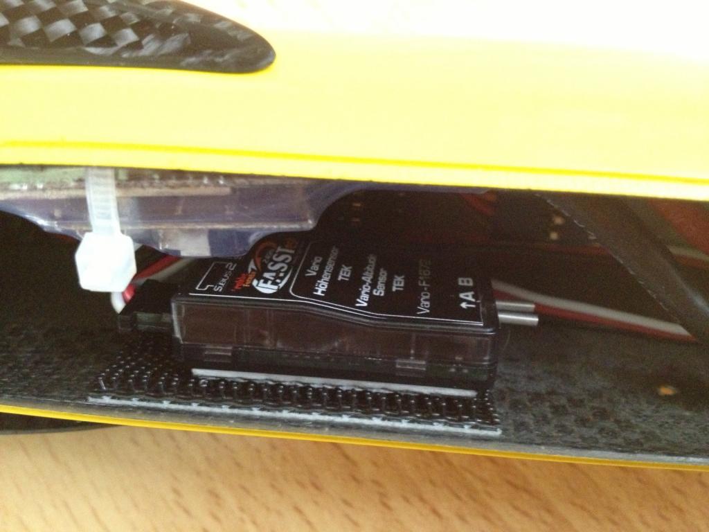

Ahoj chlapi, mohu potvrdit informace Tomáše C. ,mě přijela (od Jino) Futaba F1672 (Vario TEK s vyskovym sensorem FAASTest) v patek minuly tyden.
Vario jsem jsem vcera vlozil do sveho Viking-E a rozchodil proti T18MZ.
Fakt paradicka, mimo to ze vse chodi na prvni zapojeni (coz jak u Futaby jinak) - je opravdu paradni na 18MZ sledovat tyto telemetricke udaje nativne :-) Jak z vyse uvedeneho vyplyva, jsem F5B vetronar a informace o variu a vysce jsou pro me mandatorni. Samozrejmne vse vcetne zvukove a hlasove navigace (to ze 7008SB k tomu posila jeste napeti na prijimacovkach a pohonnych baterkach, jiz beru jako samozrejmost)
Zatim jsem nebyl "v luftu"....ne ze by ten vichr Viking nezvladl...ale me ten vitr a zima nebavej....nicmene az to poradne otestuji, dam vedet poznatky.
Otazkou zustava logovani dat (ala SkyAssistant)....zde (zatim) nevim, jak toto resit.

#325 Příspěvek od Davidus007 »
"zřejmě lepší družstvo" :D nééé vážně u p.Novotného (Jino) mám tohle Vario objednané cca 2 měsíce a asi jsem měl štěstí být jeden z prvních, kdo se k němu dostal.
Jinak co se týče zapojení, není to vůbec žádná věda, prostě propojíš přiloženým kabelem (v podstatě stejný kabel jako servokonektor) přijímač SB7008 (do portu SBUS2) s variem, které obsahuje stejné SBUS2 zdířky. Dvě má proto, aby jsi dál mohl kaskádovat další čidla (teplotní, RPM, apod.)
18MZ automaticky detekuje nový sensor a pak už si jen "hraješ" s nastavením mezních hodnot a citlivosti Varia.
Opravdu VŠE funguje na první zapojení.
V příloze screeny "letadlo" a "telemetry window"
