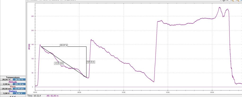

Grafíky mooc pěkný. Jen bych , k tomu grafu min klesavosti dodal,že výsledky měřené včera večer, kdy byl vzduch i pozdě večer parádní a díky tepelné radiaci země jsou ty výsledky dost zkreslené.
Pokud chceš pravdivý graf, jdi min třikrát po sobě (a pak to zprůměruj), ale v 5:00 ráno. To ještě opravdu je luft bez jakékoli termiky.
Nutno , ale podotknout,že ten graf je reálně k ničemu. :-)

S tim se neda nez souhlasit - proto jsem taky psal, ze ten vzduch byl pomerne slusny. Mne spis prekvapilo, ze to ero by si v klidku poletovalo celou dobu bez zasahu do rizeni. Do vyskovky jsem nesahal, korekce jsem delal jen smerovkou, aby mi to neuletelo. Po tomto letu jsem jeste vytahnul Elementa, ale podobny pokus by nedopadl dobre - do vyskovky jsem musel sahat temer porad :/
Jinak nalozeny Infinity na 2100g uz opravdu vrhat bez motoru nebudu (jako jsem zkousel Light), protoze jeden pokus mi stacil, abych si znacne unavil hazeci ruku - mas muj obdiv Dalibore, ze to svoje si takhle vrhal delsi dobu :D

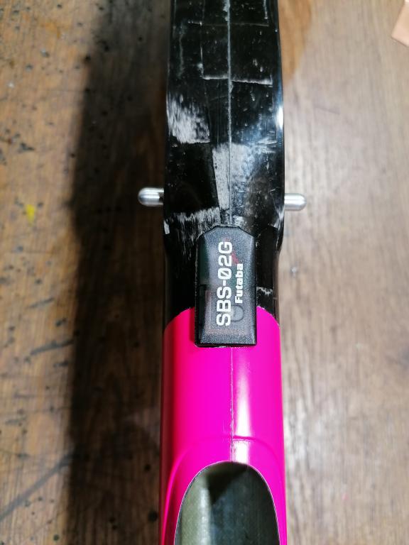

K narozkám jsem dostal GPS senzorek a tak ho montím do té druhé -fialové.
(k fotkám) nejdřív vykutat otvor, pak podlaminovat (jinak z toho furt lezou chlupy kevlaru).., pak až to vytvrdne jde otvor vybrousit čistě a přesně

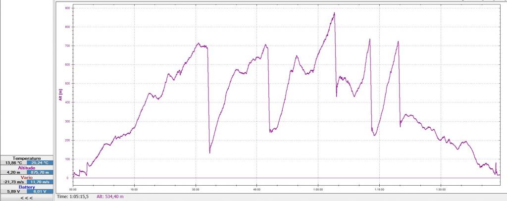

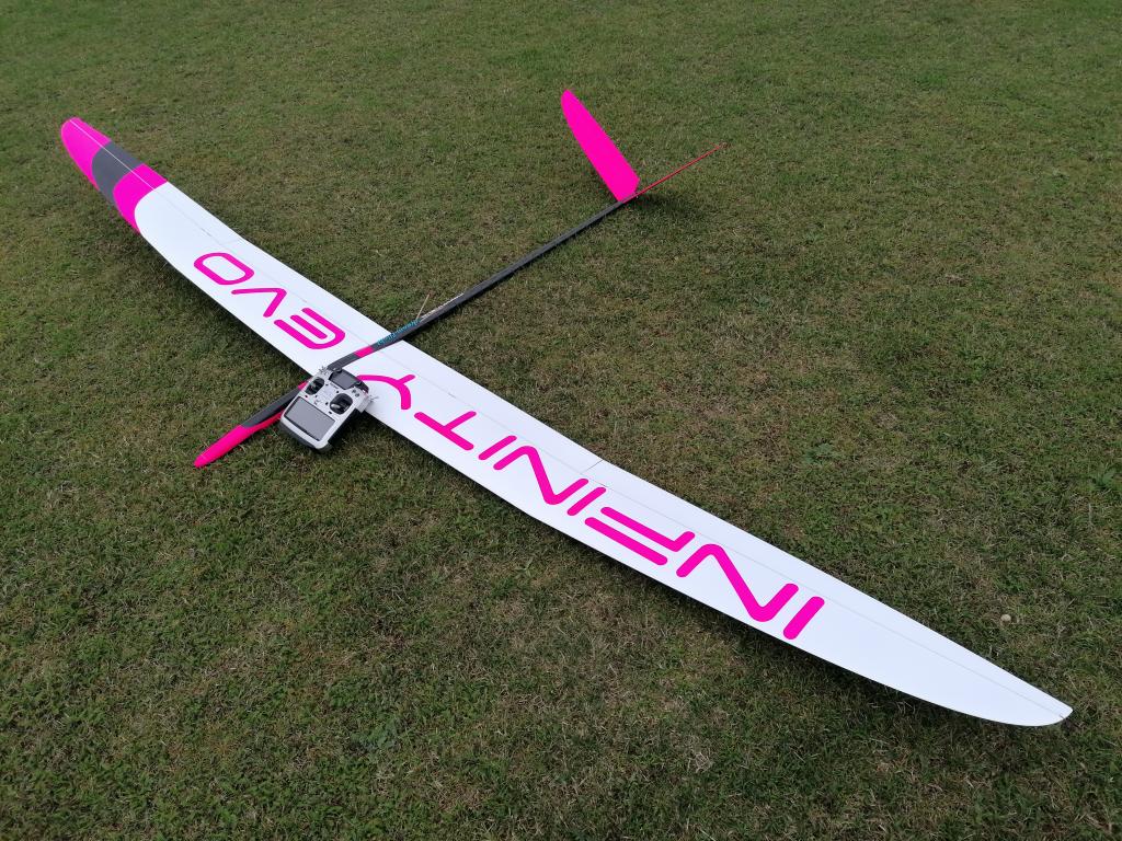

creagel píše:Na posledni let jsem si nechal maly pokus - vystoupat relativne hodne vysoko (kam ani pri zavodech nepolezu) a nechat to co nejdele bez zasahu letet "samo". Uplne do toho sahat jsem nemel nervy - obcas uz to bylo dost daleko, takze lehke korekce smerovkou tam jsou. Ale vysledek viz. graf - ne nadarmo se rika, ze ero leti nejlepe samo, kdyz do toho clovek nesaha :D Let byl dneska v podvecer, pri lehkem vetriku cca 1.5m/s a pomerne slusnem vzduchu. "Vypinaci" vyska byla 288m, letovka 1650g.
Dneska večer jsem si říkal, schválně taky testnu min opadavost....no
Na grafu jsou tři stoupání, kde z prvního i druhého je průměrné klesání -0.35m/s Což si myslím,že odpovídá letové hmotnosti 1780g.
Taky je tam vidět, že ač večer ve skoro 19:00, pořád je vzduch živý a nejmarkantnější je to na třetím stoupání, kdy o 100 metrů výše, už model neopadal vůbec . A navíc přicházející bouřka vytvořila stoupák 2m/s a rychle sílil. Ale čekat na to až to koupím bleskem jsem nečekal, mastil dolů a domů.

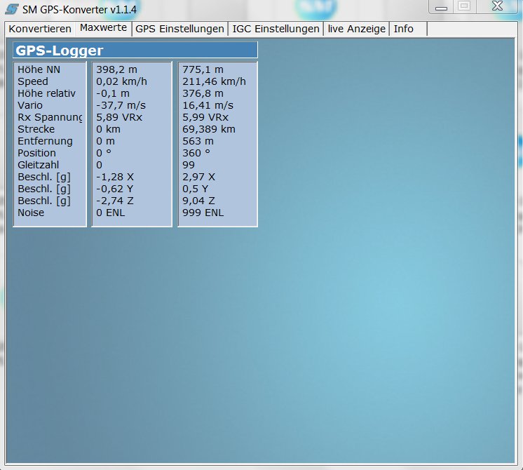

Tak jsem po nějaké době co vozím v trupu GPS logger III , tento vyndal. Stáhnul všechny logy do PC.
Všechny jednotlivě zkonvertoval, a do tabulky opsal hodnoty nalétané vzdálenosti.
A to jsem nečekal,že Infinty už má nalétáno1005km vzdálenosti.
Na obrázku je příklad tabulky jednoho logu s max hodnotami.
Na dalším pak všechny logy od doby co GPS logger III vozím v trupu. (nevyndavám ho, jen jednou za čas stáhnu z karty logy).

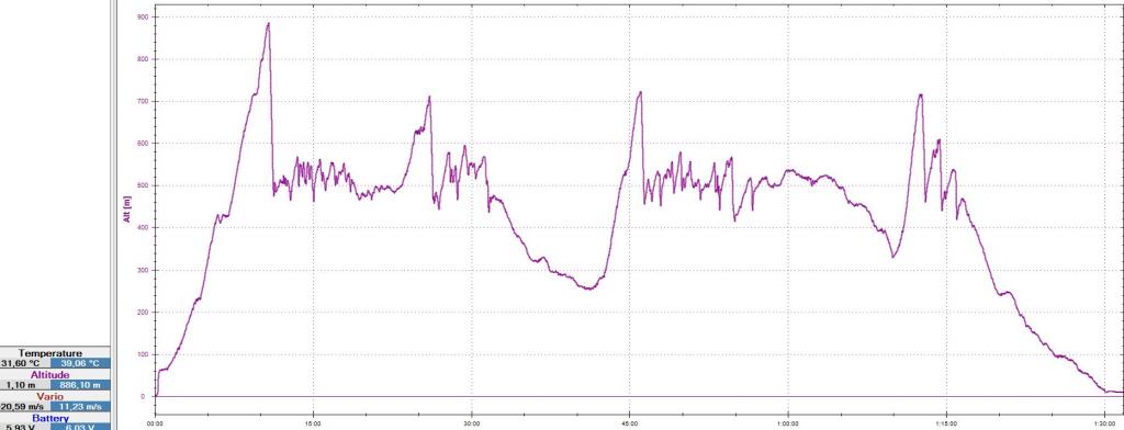

Teda občas mi počasí překvapuje. Venku 12 st Celsia a přitom to nosilo fantasticky.
S Infinity hodinový nálet rychle roste, protože být v luftu dvě hodiny v kuse na jednou zapnutý motor, není žádný problém. (druhý graf)

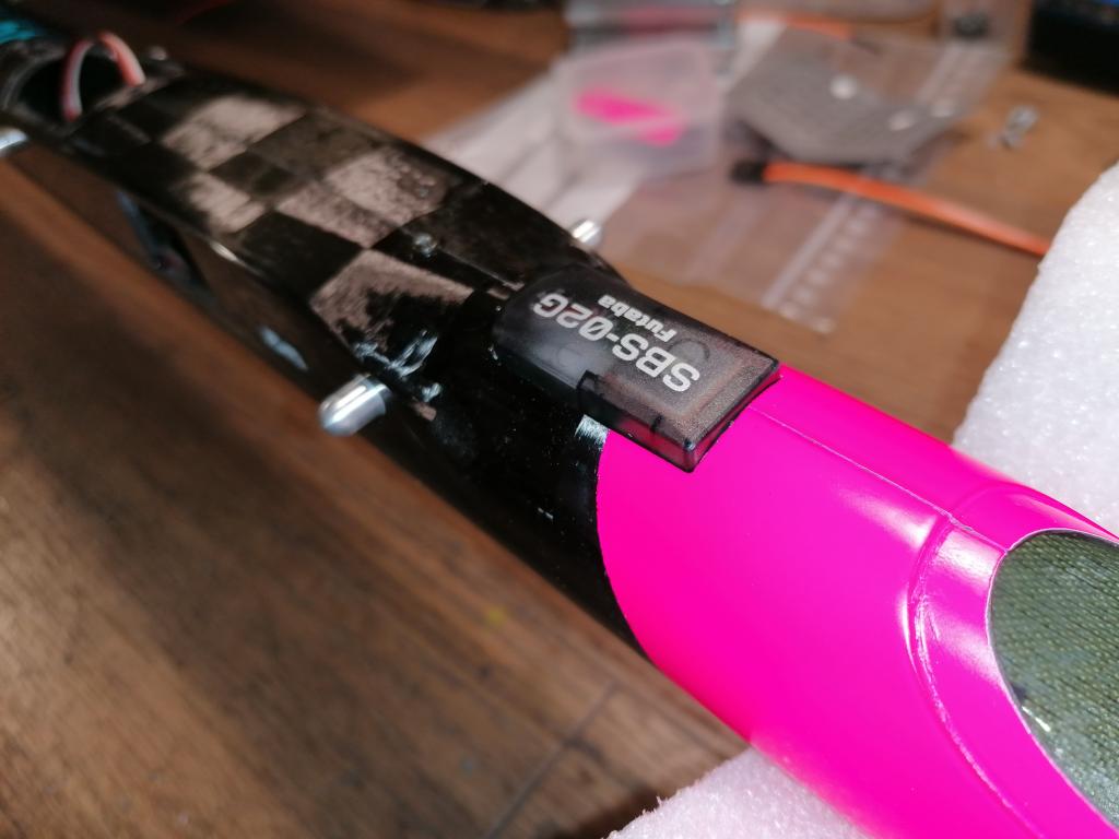

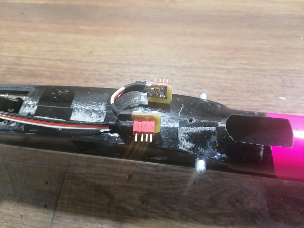

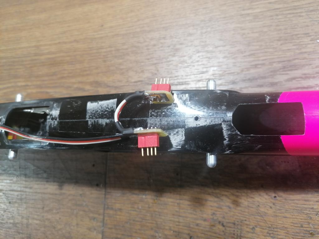

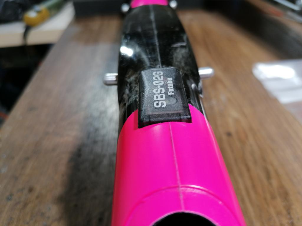

Tak aspoň stavím druhou Infinity evo. A přehazuji programy z Futaby 18SZ na novou T32MZ.
Na obrázku je destička expanderu pro S-Bus serva a všechny čidla na S-Bus2 sběrnici. Celá sestava se prostrčí dozadu do trupu a zajistí zespodu zápustným šroubkem M2.5.
Tato Infinity ,již nebude mít přijímačové baterky, ale vše jede primárně z regulátoru YGE 65 LVT.

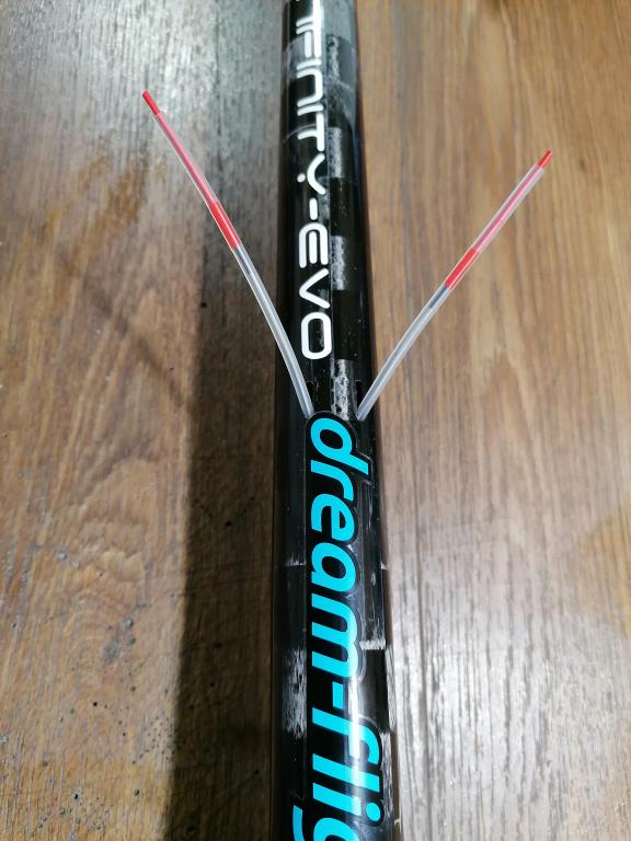

Anténky přijímače jsou prostrčené do silikonových hadiček s vnitřním průměrem 2mm. Toto řešení zajišťuje nejenom polohu antének, ale hlavně ,že se sklopí k trupu při strkání do šitého futrálu. Přitom nehrozí,že by se koaxiální kablík antény zlomil.
Zezadu z expandéru přijímače jde pak dopředu ještě jeden expanding S-Bus2 port pro připojení GPS2 senzoru a logovacího výškoměru.

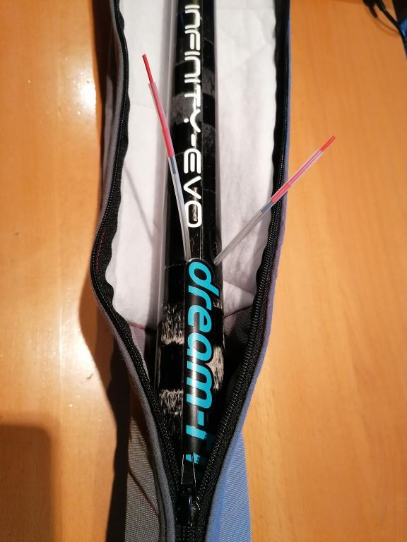

Ještě pár foteček
Fotečky jak se složí anténky do šitého futrálu.
No a ještě jak je řešené připojení křídla s S-Bus2 servy .

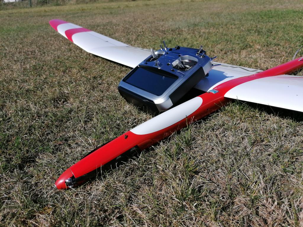

Zalétána fialová Infinity Evo. Lítá prostě božsky. Je v ní oproti červené Infinity Evo jiný pohon (ale taky Lehner)
A tento vytěžuje 3S-LiIon až na hranu co snesou.
Stoupavost je až 20m/s. Letová hmotnost této Thunderstorm verze 2kg.
