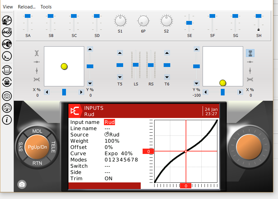

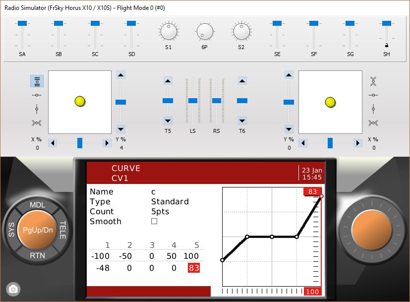

Už vím co mi totiž přijde divné ... zkuste posoudit sami ...
mám na Horusu OpenTX 2.2.1 a mám i Companion 2.2.1
nanečisto si hraju s Companionem a tam mi chybí ten horní řádek ikon ... na vysílači ho mám ... nastavení je stejné ...
viz obrázky

SuperMUF píše:Už vím co mi totiž přijde divné ... zkuste posoudit sami ...
viz obrázky
Teraz som to pozeral.... horný riadok je editácia krivky - ikony nezobrazuje ani v rádiu....
Spodný obrázok máš editáciu kniplov....

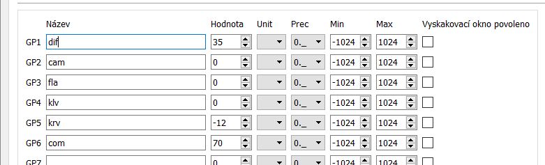

... ale pokiaľ porovnávam ver 2.1.x a 2.2.x ... potom musím povedať, že tá nová verzia je na tom podľa mňa horšie....

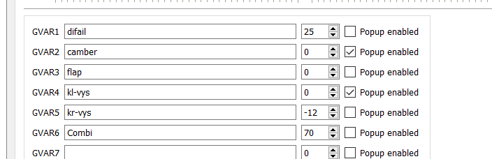

Teraz ma trochu dostalo pomenovanie GVAR.... stará verzia tuším 6 znakov, nová tri ???
To snáď nemyslia vážne. :!:
Toto je ver 2.1.1 - názvy GV sú relatívne zrozumiteľné...
To isté v novom šate ver 2.2.1 - pochybujem, že si spomeniem čo som to chcel nastaviť.... takže to asi nebude krok vpred.....
...a nemyslím, že by bol problém s voľným miestom na SD karte

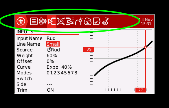

Dobrá, možná jsem udělal rychlý screenshot a trošku jsem si neuvědomil, že jsem jinde, chtěl jsem co nejrychleji demonstrovat jak to tam chybí ... moje chyba :(
myslím prostě že v Companionu 2.2.1 nejsou tyto horní ikony ... viz obrázek ... nemohu si mnohdy hrát s živým radiem a tak jsem si zvyknul z doby kdy jsem se učil na Taranisu X9D+ že to honím cvičně v Companionu - a teď se tam trošku ztrácím :(

Viz můj předešlý příspěvek - ty ikony v horním červeném řádku ( ohraničené zelenou elipsou ) - nebo Ty je v Companionu máš ?

SuperMUF píše:Viz můj předešlý příspěvek - ty ikony v horním červeném řádku ( ohraničené zelenou elipsou ) - nebo Ty je v Companionu máš ?
Ja to nemám ani v rádiu, ani v Companione....

Jestli ti chybí ikony v Companion, tak možná nemáš obsah SD karty uložený v PC, nebo k němu nastavenou cestu v menu Companion. Ikony jsou součástí "Themes" a jsou v rádiu na SD kartě, tj. nejsou součástí firmwaru rádia, takže bez obsahu SD v simulátoru chybí.
Ty krátké názvy GVx ve verzi 2.2 jsou kvůli tomu, že se zobrazují místo GVx pokud je pojmenuješ. Názvy mají sice jen tři znaky, ale jsou vidět na všech místech kde je GVx použitá.
Nemůžu říct že by se mi to líbilo, ale vývojáři preferují styl "vše zobrazené najednou na jedné stránce". Z toho pak plyne nedostatek místa pro dlouhé názvy čehokoliv. Je pravda že má tak znalý uživatel lepší přehled o situaci, ale pro neznalého to může být problém. Vše je otázka kompromisu a vůle investovat svůj čas do změny kterou v podstatě ten co je schopný ji provést vůbec nepotřebuje.

mhotar píše:.... .
Uprednostil by som zobrazovať v miestach mimo GV trebárs ako položku GV1 a v stránke kde GV použijem - tam dlhý názov...
Problém vznikne hlavne keď sa človek vráti po čase k nastaveniu - je problém si spomenúť, čo som to tam vlastne riešil....
Skôr si spomeniek čo je mot-vy ako neake mtv... V troch znakoch je ťažko niečo pomenovať...
Ako je to zo zobrazením GV pri ikonke Popup enabled v letových režimoch ... ???
V Companione sú, v rádiu nie a nefungujú....

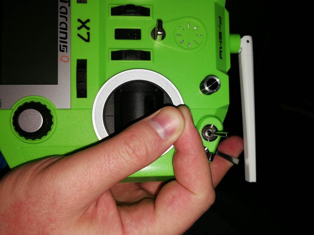

chtěl bych se zeptat,jestli je to Horuse X10 stejné jako u QX7, že pokud používáte ovládání vysílače stylem že vysílač držíte v dlaních a knipl držíte mezi palcem a ukazovákem, tak při krajních polohách narážíte prsty do přepínačů, nebo to má X10 už zmáknuté a při tomto druhu ovládání do přepínačů nenarážite?

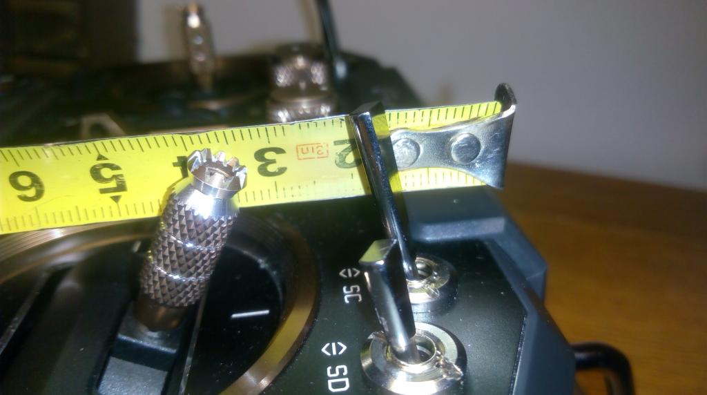

Záleží aké máš hrubé prsty..... Je tam 13 mm

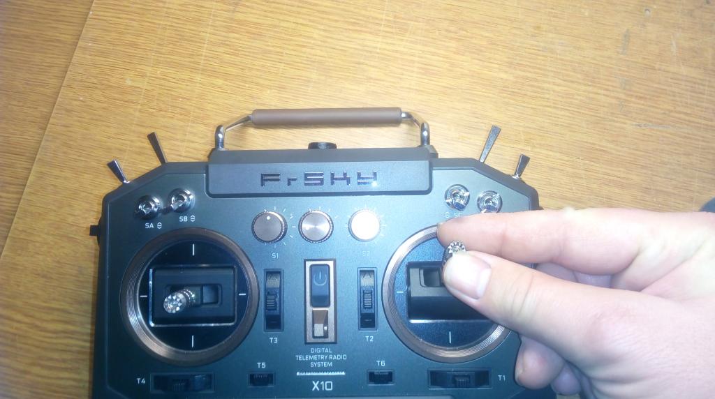

spíš mě zajímá ten krajní přepínač, nemohl bys udělat fotku tak jak to rádio držím já?

Vyzerá to, že tam bude trošku viac miesta...... ale chcelo by si to odskúšať..... Ja to držím ako palcovku, takže neviem to ohodnotiť....
