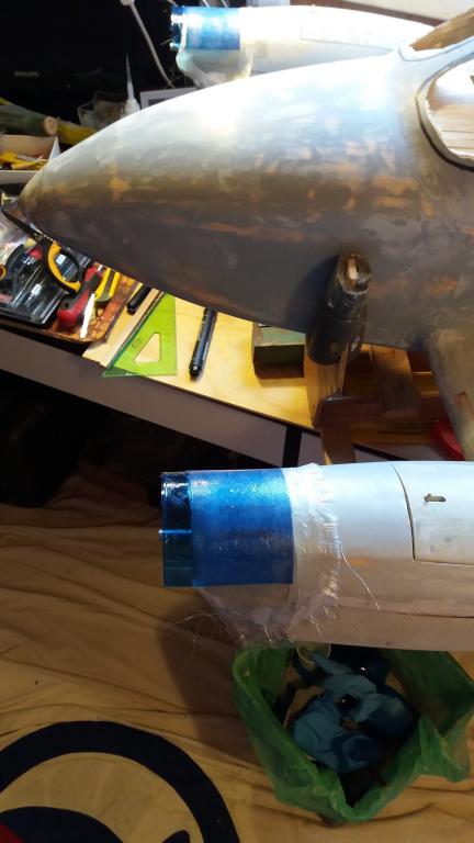

Zase jsem se na chvíli dostal k modelaření, takže mám vybroušeno pod vodou,
a také vyfrézovaná okna.
Protože v některých místech toho moc nezbylo a také asi odstraním některé části žeber kabiny, musel jsem zevnitř trochu laminovat. Skvěle se to zpevnilo :D

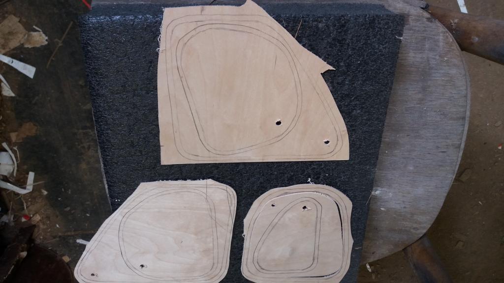

Rozhodl jsem se udělat okénkům vnitřní rámečky z překližky 1,2mm
A hotovo.
Přilepím je k durofolu nejspíš oboustrankou a pak to celé přišroubuji vložené zevnitř pomocí vrutů 1,2x5 zvenčí. Bude to tak rozebiratelné.
