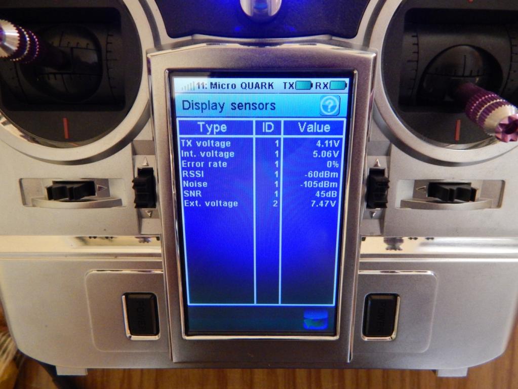

Kua, hlásim sa zasa do služby, takže:
- červené senzory korektne komunikujú s IA6B /tak, ako som aj predpokladal, akurát som musel vyrobiť redukciu samica mikro molex na samica JR servo konektor/
- udivilo ma, že v tomto firmware /multicopter/ funguje RSSI, a aj ostatné "signálové hodnoty", čo v "origo firmware pri kúpe" nefungovali, aj som sa tu na to bezvýsledne dotazoval....
Skontroloval som nameranú hodnotu merákom UNI-T a volty súhlasili o +- 0,01V takže na modelárske potreby super.

Dnes som skúšal červené napäťové čidlo na prijímači TGY i10, konektor je molex zboku /na ia6b je servo konektor navrchu/.
Čidlo funguje korektne, ale RSSI ani iné signálové parametre nefungujú.
Takže z môjho pohľadu je tá i6 lepšia ako i10.
