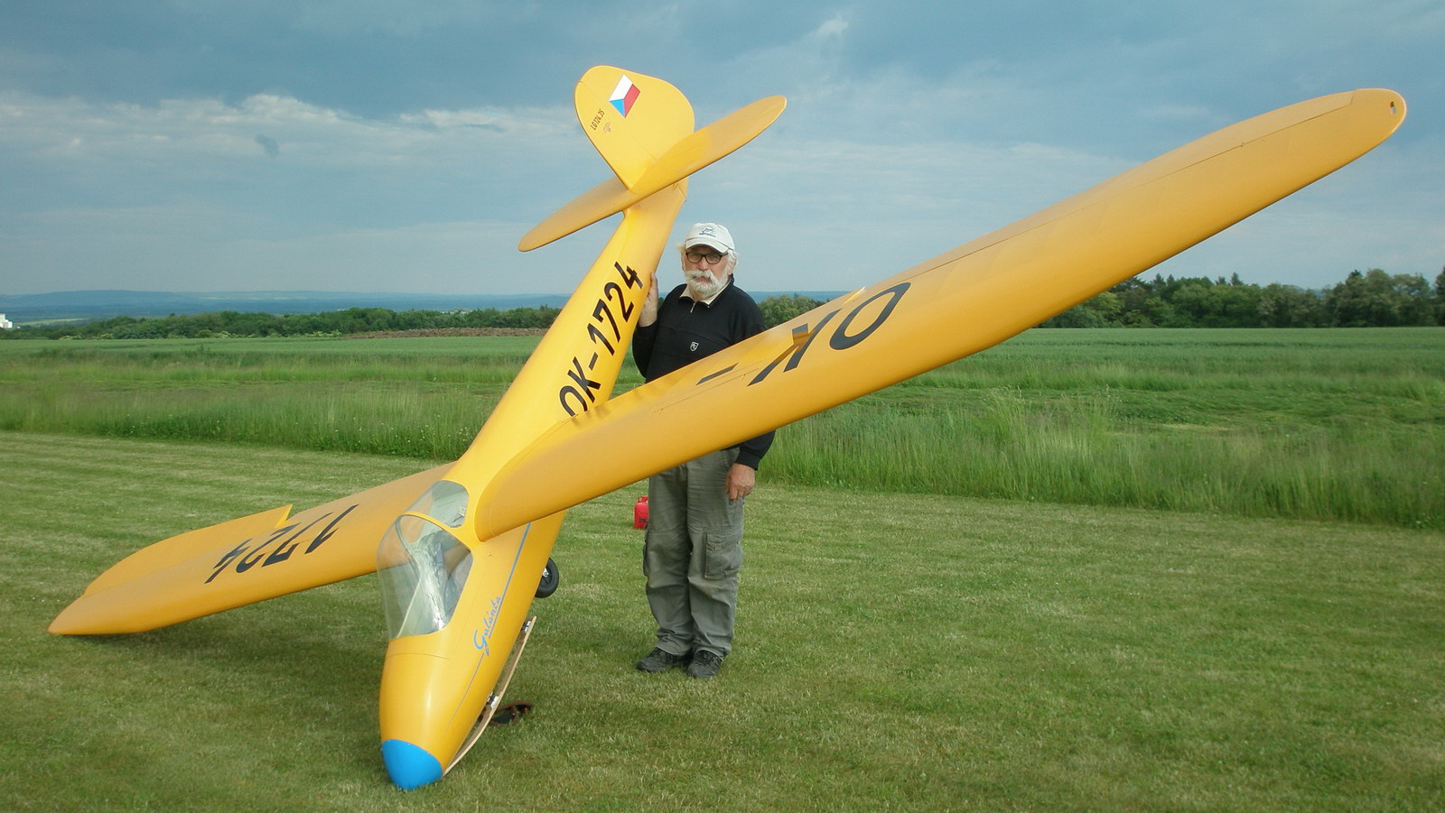

#309 Příspěvek od LV »
ok-glider píše:to LV.
Roztáhl jsem si na dvoře svinovací metr a 440cm a popadl mě děs.
No keby si videl Jindrove Stejskalove "dítka" v mierke 1:2 tak by si si povedal, že 4,4m je mrdka :mrgreen:

A o létajících zázracích pana Stejskala se ani nechci bavit,to je prostě krása nesmírná.Tyhle modely patří do Národního Muzea.
