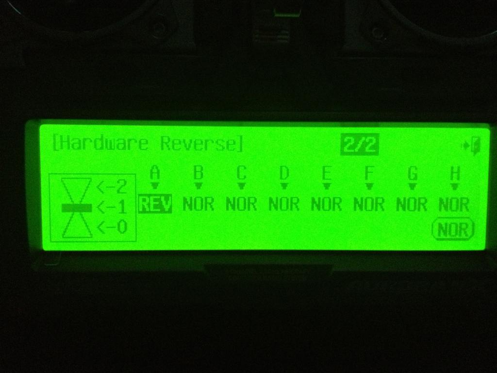

Teď jedna programovací otázka.
Strávil jsem na tom nějaký čas, a nemohu na to přijít.
Takže....
Mám 3poloh přepínač.
Na tomto přepínači mám podvozek.
Abych podvozek vysunul či zasunul, musím přecvaknout vypínač z dolní polohy, přes prostřední až na horní.
Tak jsem se pokoušel nastavit to aby se podvozek otvíral na spodní a zavíral na prostřední polohu. Horní využívat nechci.
Neřeším to že bych dal podvozek na 2 poloh vypínač.
Zajímá mě jestli toto Auroa umí, mne se to nepodařilo.
Takže....

Re: Hitec AURORA-9 pokračování

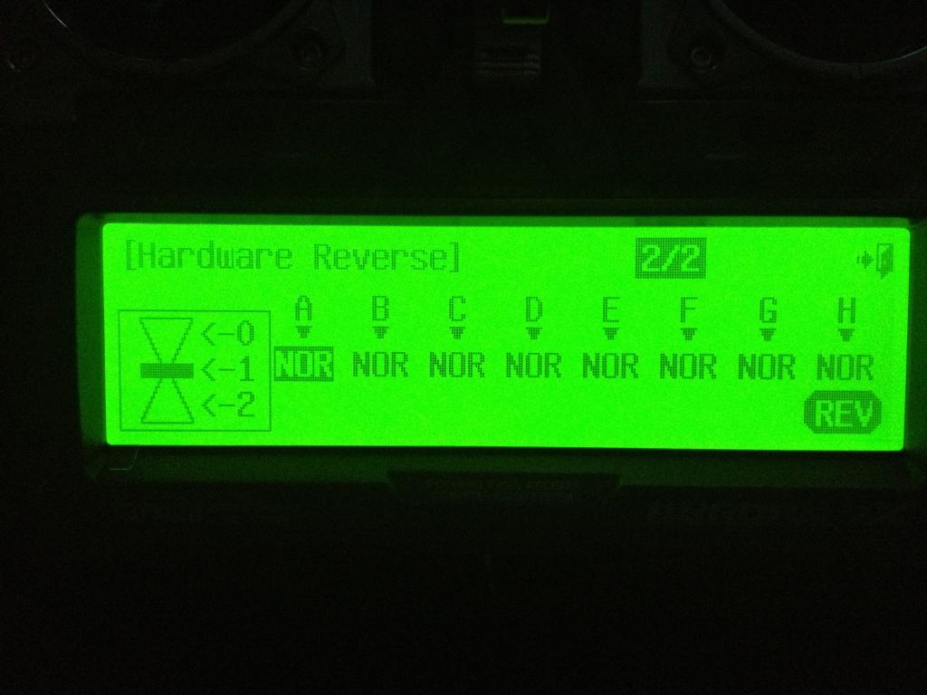

No to, ale to nechci protože přijdu o další kanál.
Tohle mne docela udivilo. Tedy Subtrim, u Aurory jde jen do 100%
Jiní výrobci ho mají třeba do 250% a tam to jde pak Subtrimem posunout a doladit to EPA.
Jinak Aurora9X Vysílač má funkci HW Revers.
Tam najdu i vypínače které jdou zreverzovat.
Třeba ten můj o který se mi jedná, přepínač (A)
V příloze je obrázek, logika je taková že
(0) krajní poloha
(1) střední poloha
(2) krajní poloha
Vypínač se dá zreverzovat
(2) krajní poloha
(1) střední poloha
(0) krajní poloha
Ale co já bych potřebovat, tak je zmněnit (1) a dát ji na krajní polohu. Třeba abych mohl udělat toto
(1) krajní poloha
(2) střední poloha
(0)krajní poloha
Tím bych docílil že by se u daného modelu třípoloh přepínač choval jako 2-pohoh. A protože 1je krajní poloha a 0 je také krajní poloha.
Nesnažil bych se dát polohu "1" na "krajní polohu", to mi nedává smysl. Je to přeci uprostřed?
Spíš bych se zaměřil na to, jak na té poloze "1" docílit správnou PPM hodnotu.
Jak funguje ten podvozek? Kdybys ho dal na knipl, tak s ním můžeš volně hýbat?
Ne, nemohu. Má to vsobě elektroniku která v 80-100% výchylce podvozek zavře nebo otevře.
Když to posunu Subtrimem tak se dostanu na 50% na střední poloze. Přepnutí dolu je bez problému, tam můžu jít s výchylkou až za roh.
Potřeboval bych tedy Subtrim ne na 100% ale na 200%
Chtěl jsem to přiostřit Trim-krok, tam se dá nastavit jak velká dráha má být na jedno kliknutí trimu. To jde ale využít jen na páky, poťáky a pomocné trimy.
