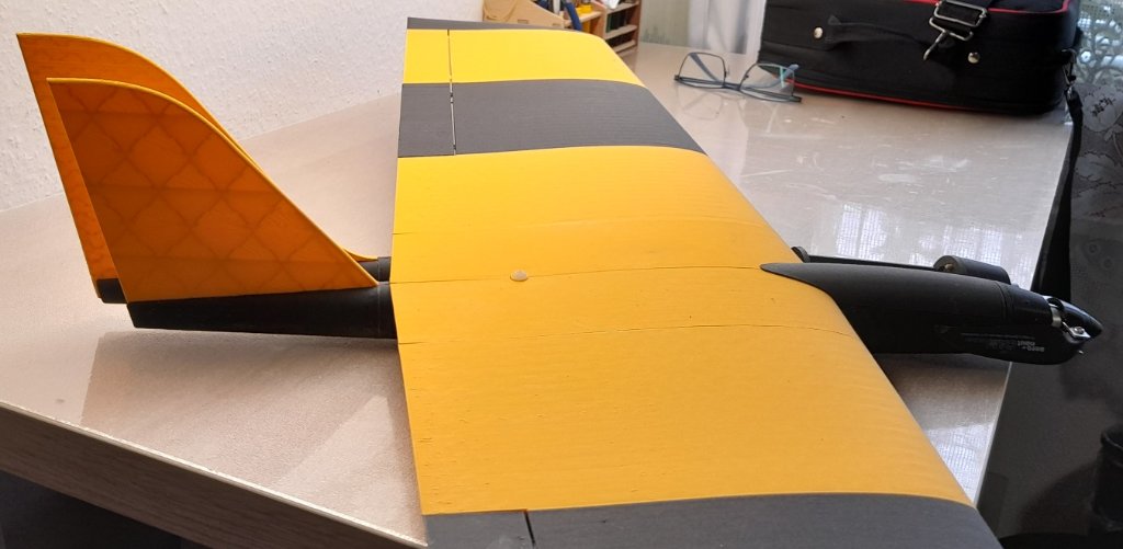

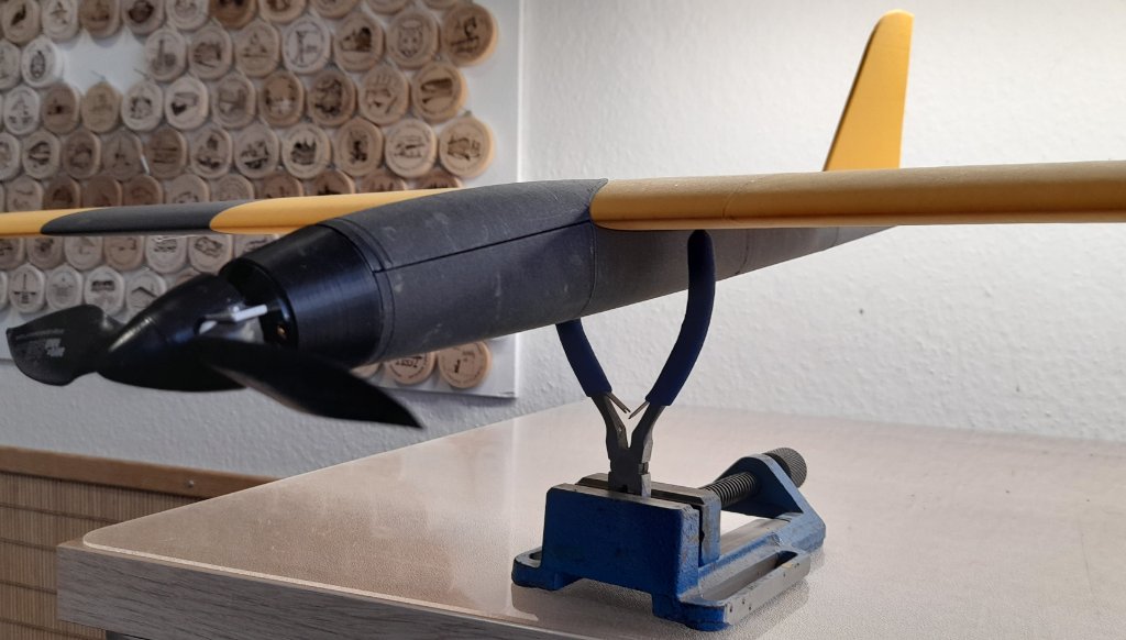

Dopoledne jsem "zalítnul" upravený trup pro samokřídlo Pin; směrovka je přisazená blíž ke křídlu a má zmenšenou plochu. To umožnilo použít lehčí motor (2822 místo 2836) a ušetřit cca 12g letové hmotnosti.
Subjektivně se letové vlastnosti nezměnily při dodržení původní polohy těžiště (posunem baterek dopředu). Poloha těžiště byla laborováním ověřena během létání, vzdálenost těžiště od náběžky pak změřena na mém sofistikovaném zařízení :mrgreen:

#35 Příspěvek od warhawk »
To je asi nejlepší nástroj na vyvažování modelů, který jsem měl tu čest vidět. :)

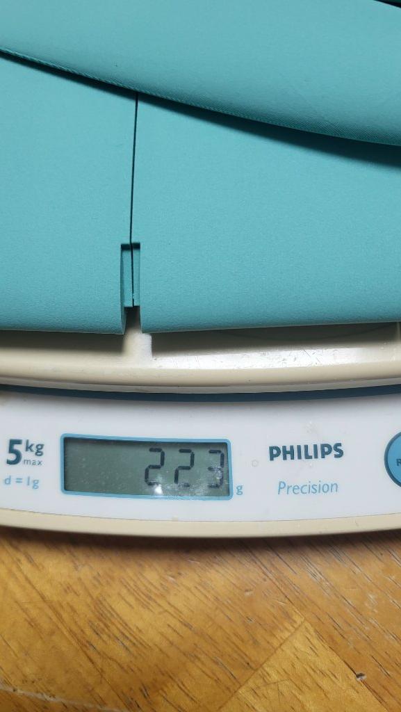

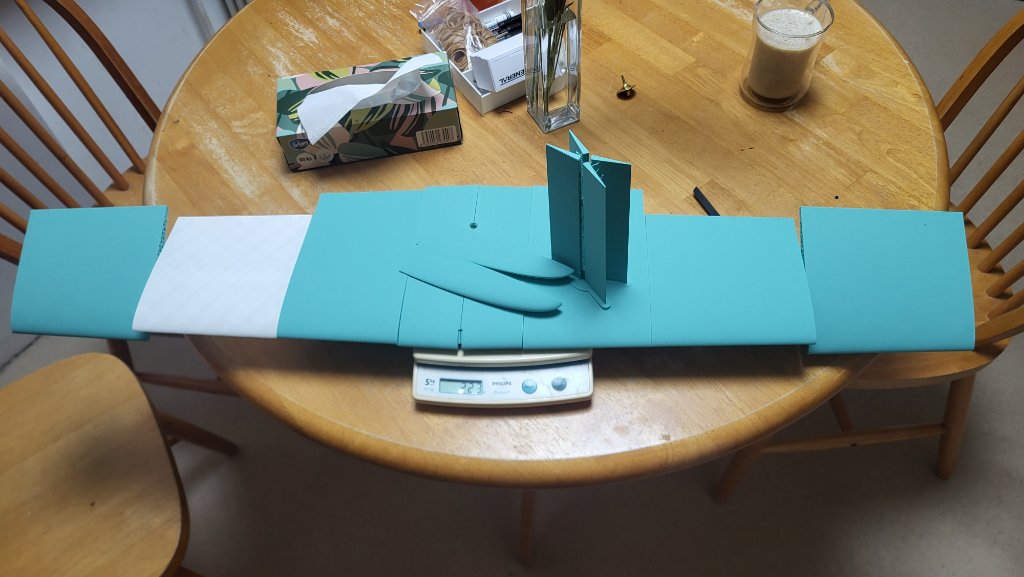

jyrry píše: sob 21.12.2024 7:19 Zase mi hráblo a dal jsem ještě šanci 3D tisku :-)
Tak jsi mě minulou neděli motivoval...

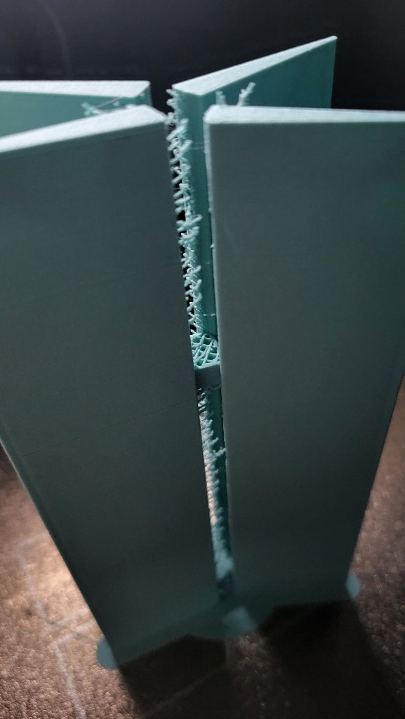

Zatím křídlo bez serv, ale s uhlíkovou trubkou. 223 g pevnost výborná. Křidélka jsem tisk s propojkou a docela dobré. Chtělo by to ještě jednu, ale třeba příště.
Dávám to sem hlavně proto, abych to dodělal :D :D :D

Re: Malá samokřídla PINDIK a PIN 1100mm
#41 Příspěvek od jyrry »
Tiskne ti to pěkně :-)
Tu propojku příště taky zkusím, s vynucenou podpěrou to nebylo úplně ono.
Ale... teda nevím, jestli jsi zvolil vhodnou barvu... bude to stealth :mrgreen:
(je mi jasný, že struna je z předchozího projektu :-D )
