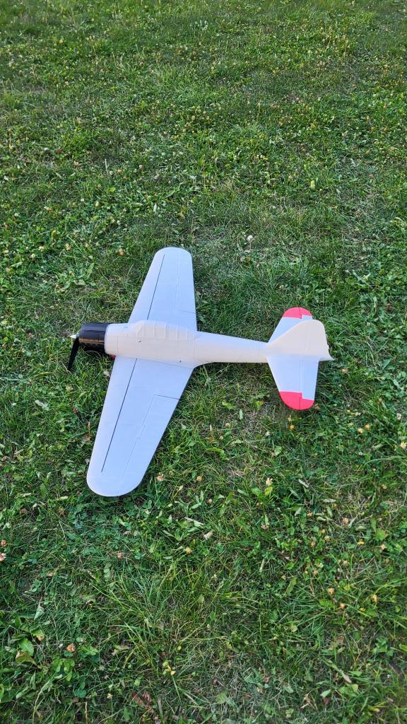

Ahoj, máte někdo PLA LW ZERO?
Mám vytištěné díly, MS skončilo a tak se po dovolené podívám na kompletaci.
Uvítám všechny nápady.
Vytištěno mám bílé ZERO, červené konce křídel, černý PLA kryt motoru.
Předem díky.
Předem díky.

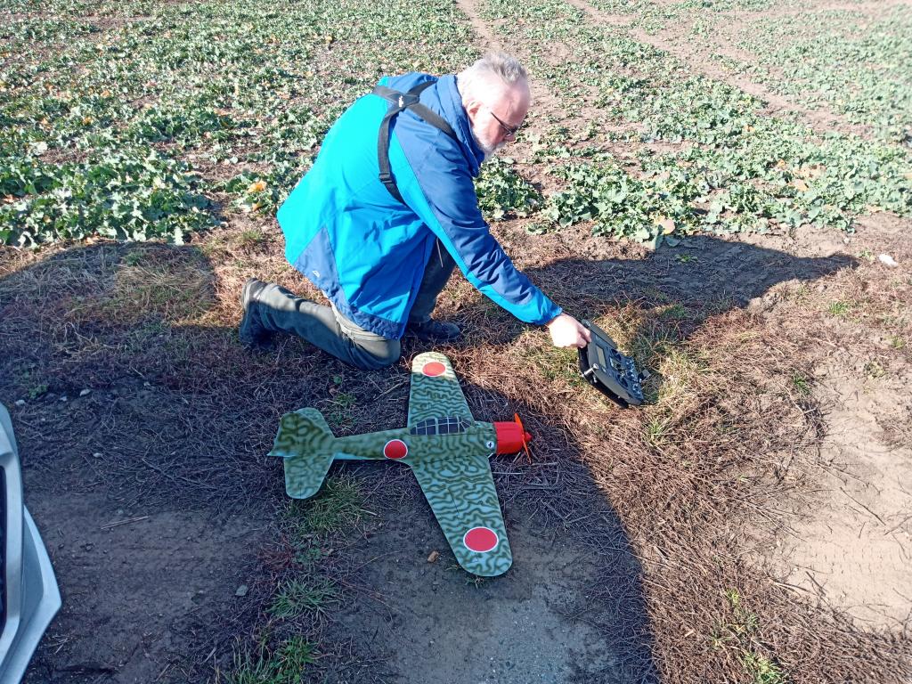

Mám.
Šedé LW PLA, červené PLA (obé 3Dlab). Nabarveno štětcem, kamufláž airbrush. Kabina nabarvena fixem, znaky vytištěny laserovkou na papír, vystřiženy a nalepeny disperzí.

Ane, ne, ano.
Vytištěný motiv z papíru vystřihnout a na pár minut položit do vody. Papír se nacucá, změkne a trochu zvětší. Zředěnou disperzí natřít povrch kam se bude lepit, papír vytáhnout z vody, taky natřít a dát na místo. Srovnat a přebytečné lepidlo a vodu odsát papírovým ubrouskem. Prostě to jím přitupovat.
Při uschnutí se to vypne a přilehne. Dá se to tak nalepit i přes spáru kormidel, po uschnutí proříznout a vzniklé uši přilepit do spáry. Při pohybu kormidla vyleze nenabarvená část, to se většinou dá pořešit fixou. Jen tak přibližně, aby to moc neřvalo.

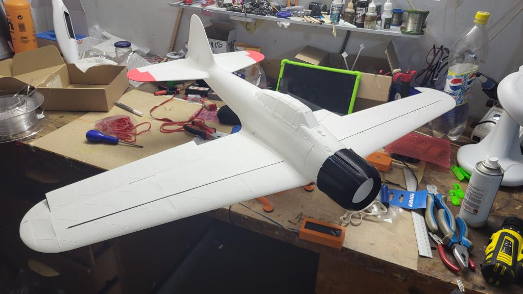

Tak mám slepeno, zalétáno, okoblihováno...

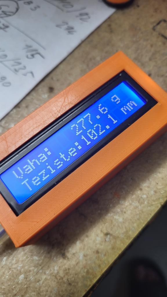

Ve čtvrtek po 20:00 jsem se do toho pustil a ve 22:30 slepeno. Pohodlná práce. Jen jsem místo filamentu do křídla dal uhlík. Nějak mě to nedalo a měl jsem ho. Hodně mě zdrželo hledání poutacích gum. Slepená hmotnost 277g.
V pátek jsem tak za dvě hodiny osadil a do jsem musel programovat regl ze šuplíky BL Heli. S plně nabitým aku je proud 29A, to se docela povedlo.
Letová hmotnost 599g. Aku 1300mA jsou docela těžké.
Osadil jsem aenolian C3536 kv1050. Asi je to zbytečně těžký motor, má 100g. Stačilo by něco menšího. Vrtule GWS 10x6 HD.
JETI 5 kanál se vejde vedle serva.
Stavbu bych označil za velmi přijatelnou a pohodlnou. Tiskl jsem z dodaných Gkodů na prusovi MK2S. Filament colorfabb LW-PLA NATURAL a trochu RED na konce VOP.
Příště bych tiskl na 110% retrakce. Věřím, že by to stálo za to. Trup by byl pevnější a u podledních dnou dílů křídel bych nemusel prolepovat nosník, kde nebyla propojená horní a spodní část potahu.
Motorový kryt jsem v nějakém záchvatu vytisk z černého PLA, příště z černého PET- G.
Co pokládám za chybu v konstrukci je absence proudění chladícího vzduchu !!! To je velká nevýhoda. Přitom asi stačí upravit jen díru na prostup kablíků serv ve dně trupu. Nasávací otvor je, výstup pod křídlem také, ale chybí propojení mezi.
Létání je naprosto skvostné!!! Bál jsem se startu a je to naprosto pohodlné. Stačí položit do vzduchu. Do vývrtky se musí vnutit, zastavení pohodlné. Výkruty maketově sudovité. Přistání jak do peřinky.
Po létání jsem letadlo ještě okoblihoval (nastříkání rudých kol na křídla a trup). To jsem udělal tak, že jsem podlepil běžný papír oboustranou lepenkou. Vystříhl kolo (průměr podle izolepy). A v okolí znaků jsem odstranil samolepku. Tam, kde jsem vydržel a udělal znak nadvakrát, nejprve lehce a po 5min podruhé se to ani moc nerozpilo. Tak kde jsem nevydržel a udělal to najednou, tak jsou trošku vlnky, tisk se nestříká snadno.
Fotku ještě udělám.
Předlohou mi bylo Zero z Tajemné záře nad Pacifikem.

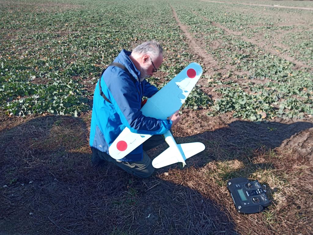

Za mě bych řekl až nudně perfektně. Mezitím jsem doplnil popis
Ještě musím udělat černá okna kabiny.
