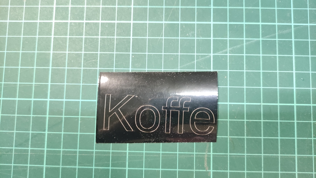

Pánové, zkoušeli jste někdo samolepící folii? Na některých videích to je a tohle použití by mohlo být zajímavé pokud člověk nemá řezací plotter...

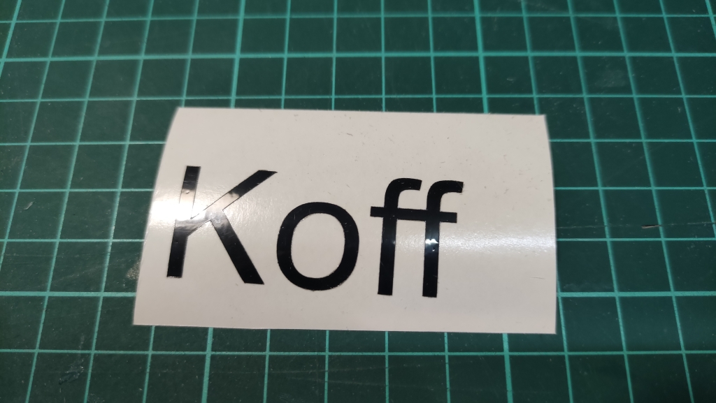

Dnes som kupil na skusku foliu Easyplot
rychlost/vykon zatial skusam 200/5

gunter píše:Dnes som kupil na skusku foliu Easyplot
Bude to chtít testy jako u všeho, ale musím říci, že tohle vypadá také hodně zajímavě.

1000mm/min 1% vykonu - nič
800mm/min 5% vykonu - vyrezalo, ale ked som chcel dat prec foliu, tak bralo zo sebou aj pismo, akoby nebola dobre prerezana folia
400mm/min 5% vykonu - stale rovnako
200mm/min 5% vykonu - uz to bolo OK, ale pismena akoby boli na okraji liznute teplom
budem este skusat alebo rychlost vyssiu, alebo vykon dole
