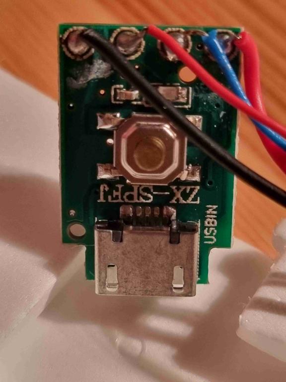

Petman píše:Já na zkoušku pro děti koupil "čínskou" hračku letadélka za cca. 85kč. Je tam časovač, baterka a motorek. Motorek se musí vyměnit, je menší, než předepsaný 8,5x20. Na "časovači" je USB port na nabíjení, ale asi by šel odstranit. Doba chodu je cca. 18s.
Já jsem ho koupil v Tescu ve Vlašimi, za 95 Kč před třemi týdny. Nelenil jsem a jeden kus jsem podrobil operaci.
Bob.

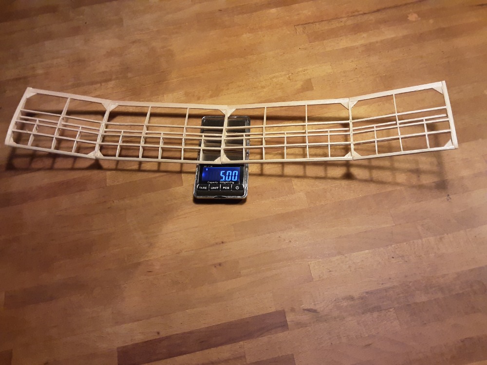

Víceméně jsem dokončil kostru křídla. Ano, budu to muset ještě dočistit, ale snad to mohlo po potazeni létat. Až budu mít hotový další kus, hlavně pohon (od toho se některé věci budou odvíjet), přihodil fotečku.

Měl jsem zde dotaz, ale zřejmě zapadl, protože na něj nebyla reakce. Narazil jsem na jiný problém, anglán v odkazu píše, že použil tranzistor MOSFET STD12NF06L. Ten jsem ve "vodách" zdejších e-shopů bohužel nenašel. Protože této problematice absolutně nerozumím, požádal by znalé o radu, jakým jiným typem (sehnatelným v ČR) tento nahradit. Koupit v Tescu modýlek je sice pěkné, ale to bych pak nemusel na kroužku stavět, ale mohl jim to jen rozdat.
Jen pro zajímavost, kostra křídla a ocasek (rovným profil, žbrdlinky) mi vyšly na 6,3 g.

Díky za odpověď, vyzkouším. Protože nepředpokládám, že bychom s tím soutěžili, i když nemůžu případný zájem kluků vyloučit, tak si můžeme dovolit nějaké odchylky - viz foto v příloze. Potah předpokládám hedvábným papírem.
P.S. Zatím to má 6,3 g. Tak snad bych se do těch 30 g (28 a něco) mohl vejít.
