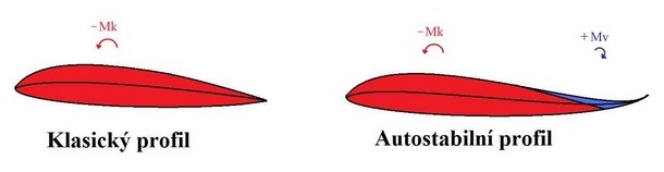

A teraz sa od subjektívnych záležitostí vráťme k objektívnym:
Áno, mám nejaké to samokrídlo.
Má (majú) autostabilný profil (šípovitosť teraz naozaj nechcem riešiť).
Tá autostabilita sa prejavuje tak, že ak model (v nejakej primeranej výške) nechám letieť sám (či už bez motora, alebo s primeraným plynom) - nebudem siahať na kniple, tak model bude stabilne pokračovať v lete:
- bez motora bude pomaly klesať - plachtiť
- s motorom bude letieť v podstate vodorovne (podľa presnosti nastavenia plynu)
Toto jeho správanie je umožnené vďaka tomu, že má autostabilný profil.
Ak na samokrídle použijete symetrický profil a prizdvihnete klapky (profil má len jedno zakrivenie a pôsobí naň len jeden klopivý moment, ktorý budete výškovkou neustále korigovať), tak takýto model bude lietať, ale nie tak, ako som to uviedol o pár riadkov vyššie.
Ak na samokrídle použijete nesymetrický profil a prizdvihnete klapky, tak ste dostali autostabilný profil (profil má teraz dve zakrivenia a teda pôsobia naň dva klopivé momenty, ktoré sa pri meniacich sa podmienkach neustále navzájom kompenzujú):

Atto píše:Tá autostabilita sa prejavuje tak, že ak model (v nejakej primeranej výške) nechám letieť sám (či už bez motora, alebo s primeraným plynom) - nebudem siahať na kniple, tak model bude stabilne pokračovať v lete:
Pokud můžu doplním:
- při zvýšení rychlosti ve vodorovném letu (přidání plynu) začne bez zásahu do řízení samokřídlo stoupat
- při tzv. "DIVE testu" nejprve bez plynu poletí zhruba v přímce, po zvýšení rychlosti vlivem gravitace začne bez zásahu do řízení vyplavávat.
StrycAloisova citace Leona tomu odpovídá, jenom má Leon jinak nastavené nulové výchylky.

Atto - moc hezky se čte co tady píšeš. Krásně, jednoduše a srozumitelně vysvětleno . Kdyby jsme byli ve škole, tak za mně máš jedničku a souhlas se vším, co jsi tady napsal. :) Přesně tak funguje autostabilní profil .
