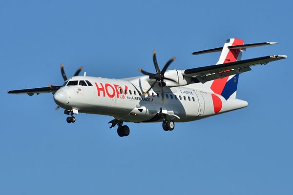

Člověče by ses divil, al udělat reverz není zas taková sranda... Buď turbína úplně na ruby, nebo jiná převodovka a vzhledem k šetření nákladů na servis ( co možná nejvíce shodných dílů) to nebude ono... Například ATR72 má obě vrtule stejné...

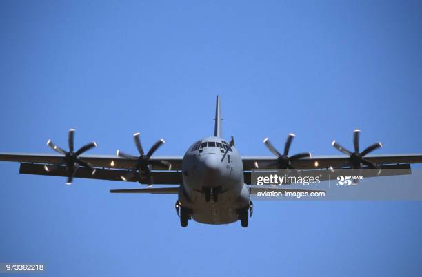

A třeba C-160 taky nemá reverz.

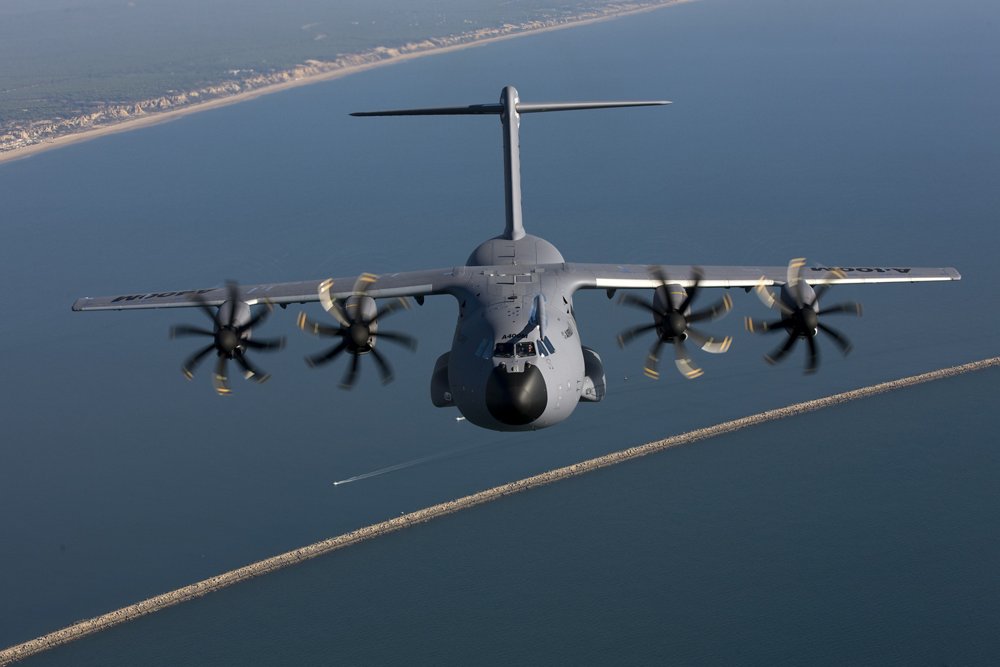

Ale aby nebylo že jsem proti tomu, tak třeba A400M má 2+2

Ale na C130 taky šetřili...
Atto
Příspěvky: 608
Re: 2 motory a jejich směr otáčení
#35 Příspěvek od Atto »
OK.
Je to tak, ako píšeš.
Na druhú stranu: C-130 je koncepčne 65 rokov stará.
A400M je oproti nej mladica so všetkými svojimi "kyprými prednosťami".
A jej konštruktéri uznali, že tie komplikácie s reverzom stoja za prínos, ktorý protibežne-protibežné vrtule majú.
Takže asi ten prínos nebude zanedbateľný. Inak by to urobili ako tí ostatní. A všetci by to mali jednoduchšie: konštruktér, výrobca, prevádzkovateľ, servis, logistika .....
