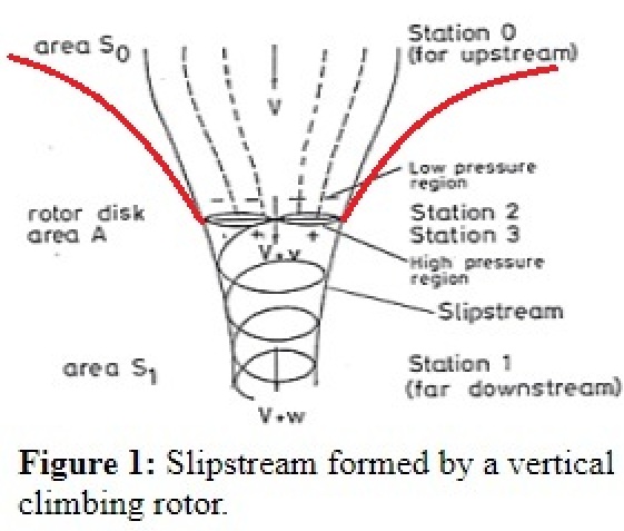

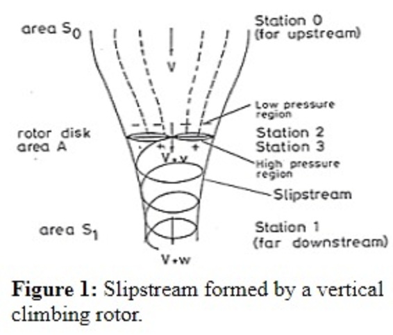

Miorovo aj Macilovo video ukazuje, odkiaľ to nasáva vzduch. Ale keď je model (lietadlo) v kľude - bez pohybu.
Už som to tu spomínal: ako doširoka rozovretý vejár. Obrázok žiaľ nemám.
Dokonca aj pri boku vrtule zozadu, čo je samozrejme logické. Viď Macilovo video.
Keď sa model začne pohybovať, tak odsávanie vzduchu zozadu sa bude zmenšovať, až pri určitej rýchlosti ustane a zostane nasávanie zboku a hlavne šikmo zpredu.
Pri ďalšom zvyšovaní rýchlosti už nebude nasávať ani zboku, ale bude nasávať len spredu, z takých rozšírených prúdnic:
Pri ďalšom zvyšovaní rýchlosti budú prúdnice staále menej a menej rozšírené, až pri rýchlosti Vpitch (režim mlýnku, kedy ale vrtuľa nevyvodzuje žiadny ťah) sa prúdnice PRED a ani ZA vrtuľou nebudú deformovať a budú rovnobežné.

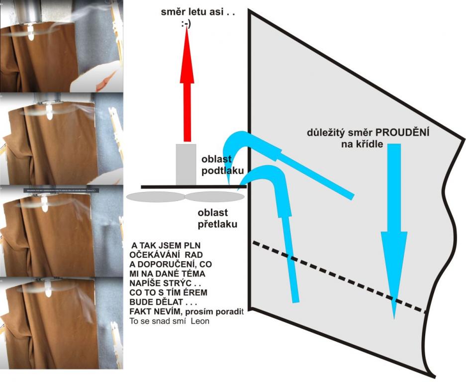

. . k onomu odkazu na video nahoře . .kouř . .
Zde je to pěkná ukázka k riziku visení vrtulníku v jisté výšce . . pokud se nasávaná a "vyfukovaná" masa vzduch dostane do rotace, není to
v tom okamžení jako s Polednicí, ale dochází k rychlému sestupu vrtulníku . . vlastně až k pádu . . kdo chce, tak si najde, jestli si vymýšlím.
Jinak vrtulník bych "neukniploval" na to nemám gebíry . . .
A tak na to proudění se dívám jako grafomaniakální starý modelář takto:
Naštěstí mám všude tlačný vrtule . . :D

DAFe, to všechno vím a už jsem TO psal na tom 9ti stránkovým elaborátu . . :-)
Jinak pro ostatní - . . "směr letu, asi" . . tím naznačuji, že to neletí nejen na malůvce, ale ani na videu . . A věta "důležitý směr . ." naznačuje též, že to neletí, ale . že by jsme tamtudy chtěli . . . příště se polepším . .
