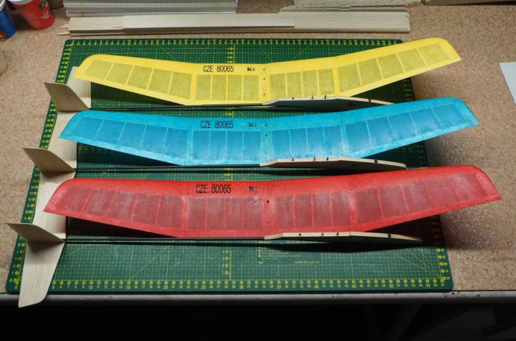

Počasí a "situace" mi nahrává k tomu, abych víc stavěl. Ale už se těším až si půjdu zablbnout na letiště. Žlutý, (č. 3 z téhle řady) ještě čeká na zálet.

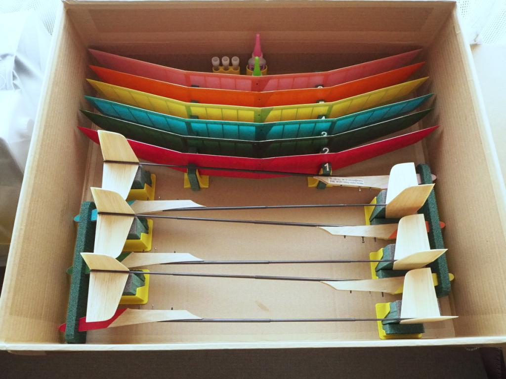

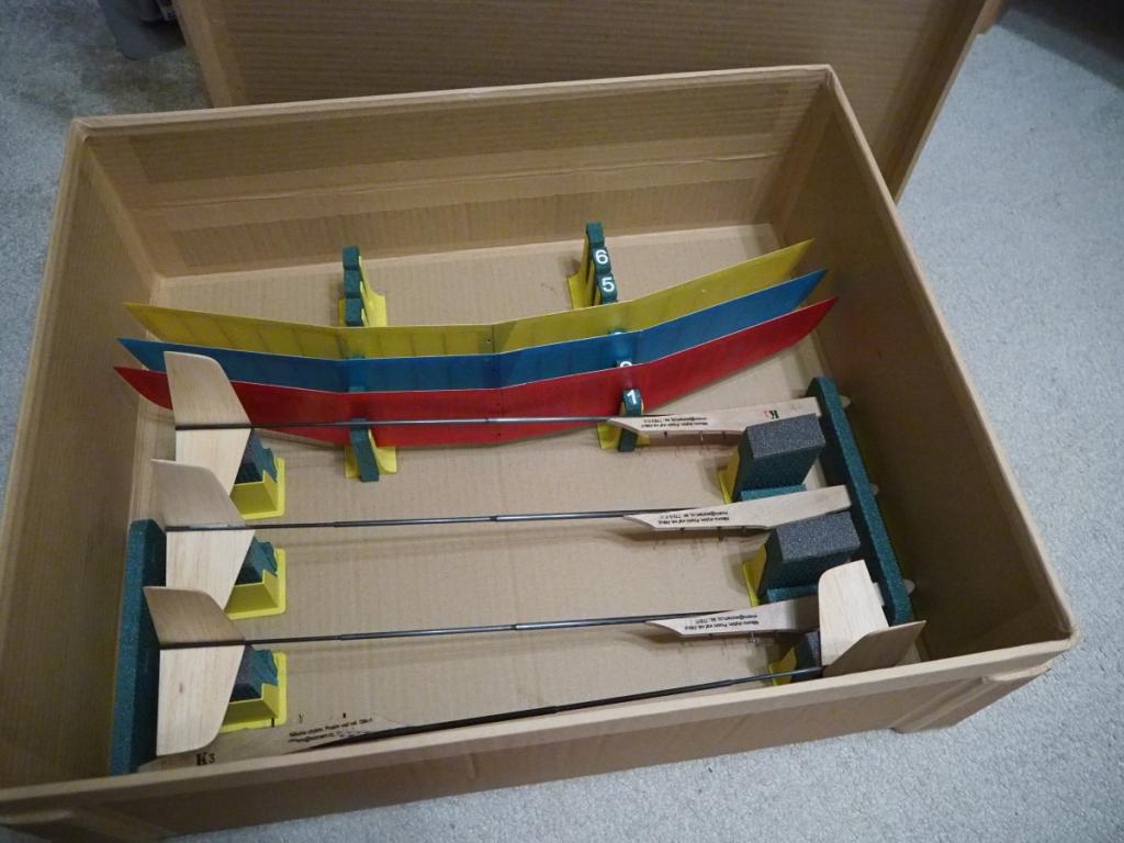

V mezičase se věnuji přepravnímu obalu (krabici) pro 6 letadel (jenom 6, protože na 10 by to byla obluda). Budou v něm i uskladněné doma, aby se jim nic nestalo a neprášilo se na ně. Zároveň si nesmí překážet a musí jít vyndat kterékoli letadlo, bez přesouvání jiného. A to, při zachování co nejmenších rozměrů. Ale bezpečně a pohodlně. Není to prd... :lol:

Tak, krabice je hotová, i tak je to obluda. 8O

Sám pro sebe jsem se pustil do stavby opravdu velkého množství stejných letadel. Ale nakonec, proto, že je vlastně ani nemám kde uskladnit, jsem se rozhodl jejich počet omezit na 6. Je to dané tou krabicí, co jsem na ně dělal. Ale mám tady ještě několik předpřipravených modelů (téměř všechny díly).
Pokud by byl zájem dodělám je a připravím z nich stavebnice. Pokud máte zájem napište mi do soukromé zprávy a domluvíme se.
Další již pro komplikace co to přináší, dělat nejspíš nebudu.

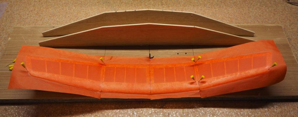

Překroutit negativy, nebo pozitivy na křídle z torzní skříní je problém po jejím uzavření a tak jsem hledal řešení. Křídlo se staví skvěle na rovné desce, ale nemá žádné negativy. Lakování pro získání negativu nepomáhalo.
Ale potažení a lakování v přípravku s negativy na uších a pozitivem na střední části pomohlo. Přípravek musí být udělaný přesně na dané křídlo. U Konora je to jednodušší proto, že všechny co dělám, jsou identické. Vyrobil jsem proto přípravek ve kterém celé křídlo pevně přišpendlené potáhnu a bez sundání i nalakuji. Obě strany stejně. Překroucení není patrné po potažení první strany, ale až po potažení a nalakování obou stran. Po sundání mi tak zbývá jenom dodělat odtokovku a náběžku. To ale už nemá žádný vliv na překroucení a neovlivní ho.
Negativy drží i když křídlo létáním navlhne a pak zase uschne.

Mám velkou zásobu fólií solarfilm Lite. Myslel jsem, že budou perfektní na házedla. V něčem jsou. Vzhled a povrch i celkový dojem je brilantní. Ale ať jsem dělal vše co jsem uměl, nedokázal jsem udělat překroucení a udržet ho. Lakovaná kostra potažená papírem, nevypadá až tak hezky a profesionálně, ale drží požadovaný tvar.
Takže fólie je sice moc hezká ale částečně nevhodná. Její výhoda je hlavně v hmotnosti 18g/m a hladkém povrchu. Někde se to hodí víc, než hrubý papírový povrch. Křídla jsou měkčí a pružnější.
