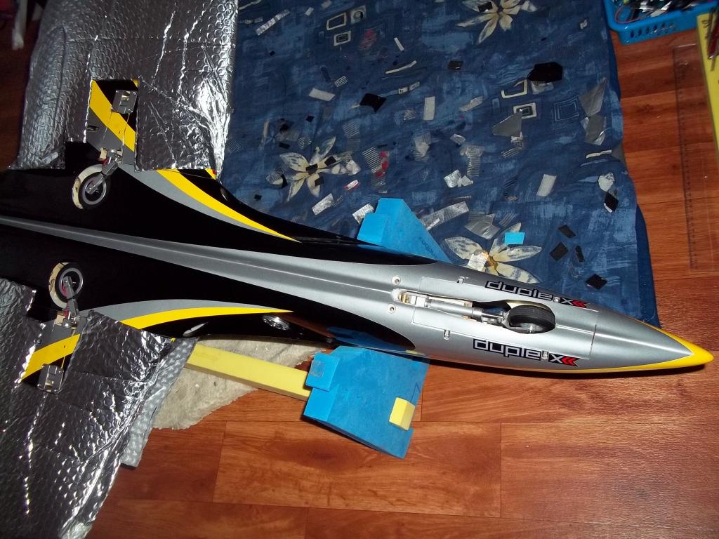

Tak zhruba takto to bude zastlané,na místo konektorů xt60 přijde zřejmě elektronický vypínač jeti RCPS10 plus relé na spínání motoru,jelikož to ten spínač neumí.
Jinak konečné řešení tankovacího kanystru

shumi píše:na místo konektorů xt60 přijde zřejmě elektronický vypínač jeti RCPS10
Stejně ty konektory tam musíš nechat pro nabíjení baterek nebo ne ?

Ano máš pravdu ale zvažuji že se na ten vypínač vykašlu,ty dva respektive tři spoje mě zatím neobtěžují.Dnes proběhl zálet no samozřejmě je to hodné éro,bylo to malinko těžší na šumák tak se jedna ta 100g lion na brzdy dala pryč a místo ní 2s lipol cca 40g.Při dosažení 7min,telemetrie ukazuje 10% paliva a pomalu přistávám,v nádrži je ještě rezerva
