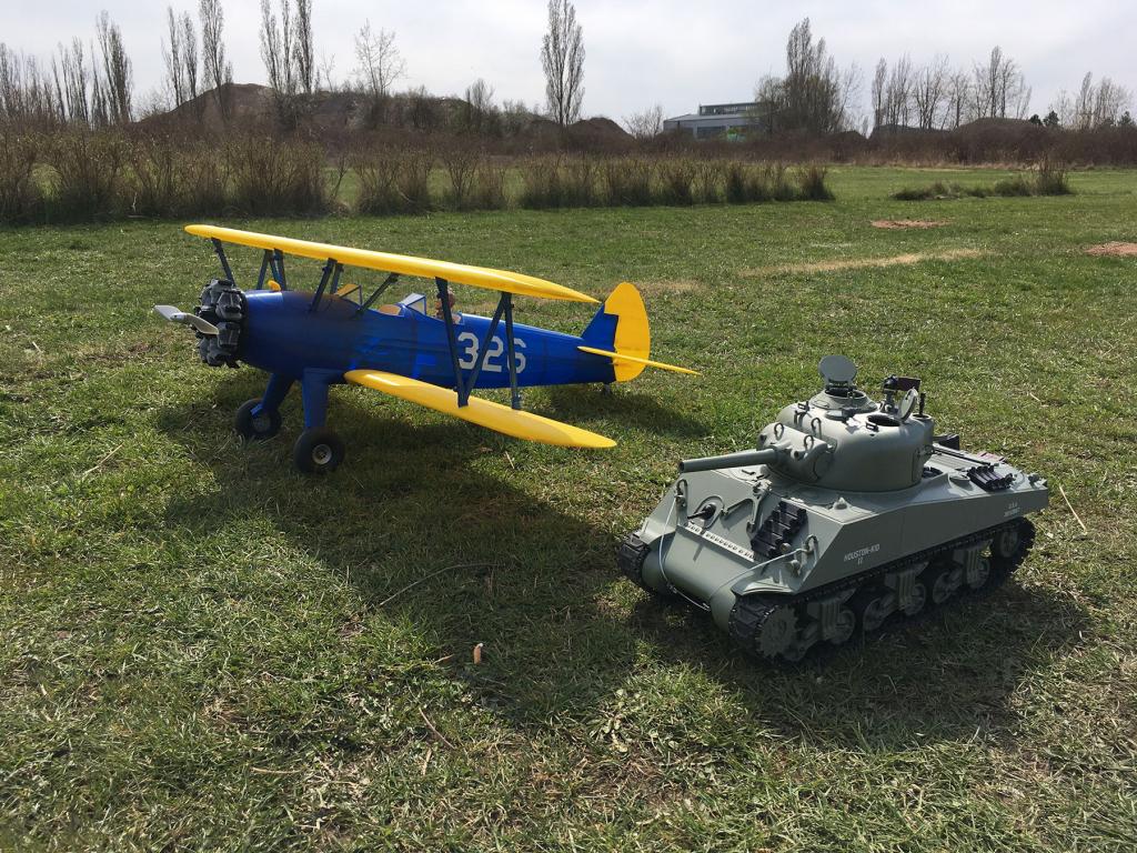

Lubosh píše:Jo, díky. Doufám, že se někdo přidá, a zvětšeného Stearmana si také postaví. Proto jsem to sem dával.
Stojí to za to, je to hodné letadlo. Po přetažení nejde do vývrtky, jen se propadne s trochou bočního náklonu, podle větru.
Umí létat i dost pomalu, na to, jak je těžký 3D tisk...

Lubosh píše:I u malého doporučuji vyztužit ostruhu uhlíkovkou. Je to hodně namáhaný díl, zelména na trávě, já ji ulomil 3x.

Já tam měl (v původním Stearmanovi) 2x 3S1P 3000 mAh, takže to samé.
První let byl jen s jedním článkem, ale jen tak tak, že jsem ho nerozbil.
Po dovážení druhým to bylo parádní.
Nyní s větším už mám nalétáno přez dvě hodiny čistého času, a zatím vše funguje, jak má.
Dokonce i přistání po větru (náhle změnil směr a já si nevšiml) s velkým odskočením, a v pohodě.
Nyní ho zazimuji, a už se těší na jaro.
Luboš

Aktuálně dokončuji toho v původní velikosti, dávám do toho rádio a zjistil jsem, že v návodu nejsou uvedeny velikosti výchylek kormidel.
Kolik to máte? Co se osvědčilo?
Díky

Mám ho zazimovaného ve sklepě, tak to nemůžu hned změřit.
Přiznám se, že výchylky jsem nikdy nenastavoval podle návodů, pokud nějaké byly.
Dělám to vždy tak, aby se nemusel omezovat rozsah serva, a nastavím si expa na 50%, a tím i pozděli upravím potřebnou citlivost.
Na Stearmanovi se mi to osvědčilo, létá i dost pomalu (zvětšený na 120%), ale maximální výchylky jsem nepoužil nikdy.
Luboš

Tak ten můj už jen čeká na počasí a zálet.
Výchylky jsem střelil od oka, uvidíme.
Pár věci se mi ale nepozdávalo, tak jsem je upravil:
https://www.prusaprinters.org/cs/prints ... -accesorie
Třítisícovku accu nemám, vrznul jsem tam 5000. Hmotí jen asi o 50 g více, těžiště je v pohodě, na krátkém čumáku to moc rozdíl neudělá. Letovka je 1 950g, to by mohlo fungovat.

Dnes jsem Stearmana vyvenčil, moc jsem si to užil. Ten se opravdu povedl, jsem za něj rád.
Změn jsem tam udělal také dost, kreslil jsem v podstatě 20% letadla znovu - zamezení tisku děr v potahu (nestejná vzdálenost žeber od okrajů), kostrbatá žebra, do horního křídla jsem vlepil uhlíkovku, všechny vzpěry jsem udělal nové s drážkou na pérko z ocelového drátku pro snadnější skládání (rozpětí 145 cm už bohužel nedám do auta vcelku), nové uložení motoru, lepší chlazení, hlavně pilot, zadní ostruha s uhlíkovkou a ještě pár drobností.
Tím ale model nehaním, není to nic zásadního, s čím by si člověk neporadil. Hlavně vím, co to dá práce připravit a testovat, aby to vše fungovalo.
Ty výchylky mám tak 30°
Držím palce na zálet, ale je to hodné letadlo.
Luboš
