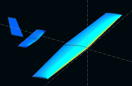

Aby řeč nestála, zkusil jsem si spočítat některé zde diskutované varianty v XFLR5. Aby to bylo zhruba srovnatelné, zachoval jsem profil AG38, plochu křídla 25 dm2 a nulovou šípovitost. Na obrázku jsou grafy pro tři konfigurace:
AG38: rozpětí 1.5 m, hloubka u kořene 21 cm, u špičky 12.6 cm (60 %), zobrazeno červeně
AG38-notaper: rozpětí 1.5 m, konstantní hloubka 16.8 cm přes celé rozpětí, zobrazeno žlutě
AG38-1.2m: rozpětí 1.2 m, hloubka u kořene 26.2 cm, u špičky 15.7 (60 %), zobrazeno fialově
A nad tím jsem udělal tři analýzy přes úhly náběhu -3° až 15°:
konstantní vztlak (taková rychlost, aby se letadlo uneslo, počítal jsem 320 g), plná čára
konstantní rychlost 5 m/s, čárkovaná čára
konstantní rychlost 10 m/s, čárkovaná čára s kroužky
Neměnil jsem úhel seřízení ani konfiguraci VOP.
Co z toho vyčíst?
Já tam vidím třeba to, že pro rozpětí 1500 je o kus lepší CL/CD při nulovém alpha (15 proti 12), ale zase rozpětí 1200 mm při stejné ploše funguje (roste CL) až do alpha cca 7°, zatímco rozpětí 1500 mm s menší hloubkou má vrchol CL/CD někde u dvou, tří stupňů. Zužující se křídlo se chová dost podobně křídlu s konstantní hloubkou, má trochu jiný průběh momentu a o malý kousek lepší maximum CL/CD. Polára CL versus CD vypadá pro 1200 mm úplně jinak než pro 1500 mm. Proč?

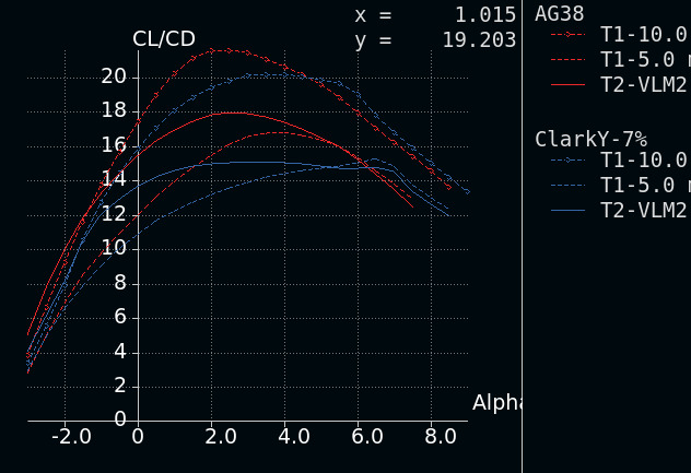

Vyzkoušel jsem odhadnout, jak velký je vliv nepřesně udělaného profilu křídla. Vzal jsem z výše uvedeného konfiguraci "AG38" (pro připomenutí: rozpětí 1500, hloubka 210 až 126) a nahradil profilem Clark-Y zmenšeným na 7 % tloušťky jako příklad nepřesně udělaného profilu AG38. A nechal opět spočítat tři režimy:
konstantní vztlak (aby se letadlo uneslo, plná čára)
konstantní rychlost 5 m/s (čárkovaná čára)
konstantní rychlost 10 m/s (čárkovaná čára s tečkami)
Je vidět, že třeba maximum CL/CD v tom prvním režimu má AG-38 okolo 18, zatímco zmenšený Clark-Y okolo 15, čili 83 % původní hodnoty. To bych bral jako rozumný odhad toho, co tak nejvíc lze pokazit nepřesným profilem.
AG 38 versus Clark Y 7%

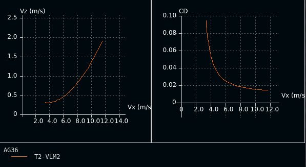

YenyaKas píše:Prosím odkaz nebo aspoň název prográmku. Nebo aspoň nějaký hrubý odhad, v jakých číslech se u rozpětí 1.2-1.5 m a hmotnosti řekněmě 350 gramů pohybuju. Jak rychle letí Sky Surfer vytrimovaný do rovného klouzavého letu, a jakou má tak pádovou rychlost? Nemám na letadlech GPSku ani pitotku, takže tohle vůbec nevím ani přibližně. 5 m/s? 10 m/s?
Přepni si zobrazení grafů s rychlostmi na osách Vx a Vz a dostaneš rychlostní poláru. To samé bych doporučil pro zobrazení klouzavosti - graf Cd / Vx.
YenyaKas
Příspěvky: 1334
Registrován: úte 17.01.2017 10:48
Re: Geometrie křídla elektrovětroně
#42 Příspěvek od YenyaKas »
Díky. Teď se jdu ztrapnit - co z toho vyčtu? Přikládám analýzu typu 2 (fixed lift, čili rychlost kdy se letadlo unese samo pro různá alpha). Co vlastně je Vx a Vz? Já jsem měl představu, že Vx je vodorovná rychlost (bez ohledu na alpha, pořád kolmá na směr gravitace) a Vz je rychlost ve směru gravitace (kladné Vz je stoupání?). A když je analýza "fixed lift", tak proč je Vz nenulové? Nebo lift se myslí kolmý na směr letu ne ve směru gravitace?
Prosím o krátký popis, co z tohoto vyčtu. Díky moc.
