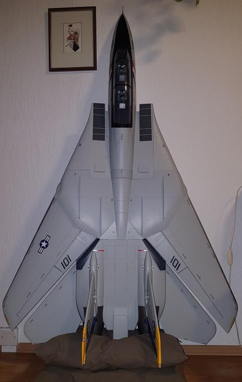

Tohle není tak hrozný; sklapnuto to má 96cm a to se mladýmu do Fabie kombi vejde, navíc je to kompaktní, nečumí z toho kromě směrovek už jinak nic 8)

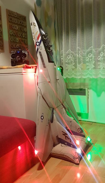

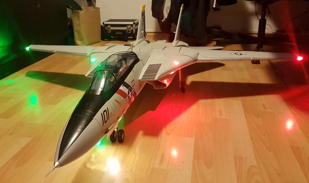

Dokončili jsme montáž sklápěcího mechanizmu:
Provizorně napájeno, vše se hýbe jak má a svítí fakt jak ten vánoční stromeček:

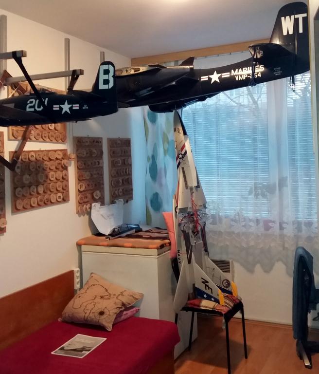

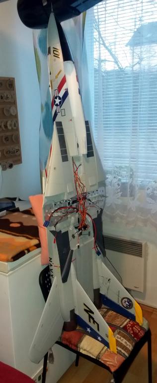

Zepředu vypadá docela naježeně, bojovně:
(podlahu jsem opravil ve PhotoPaintu, aby nebyly zase nějaké připomínky :| )
Zatím dostal povolení přespat v obýváku, musí ale chudák ve stoje:

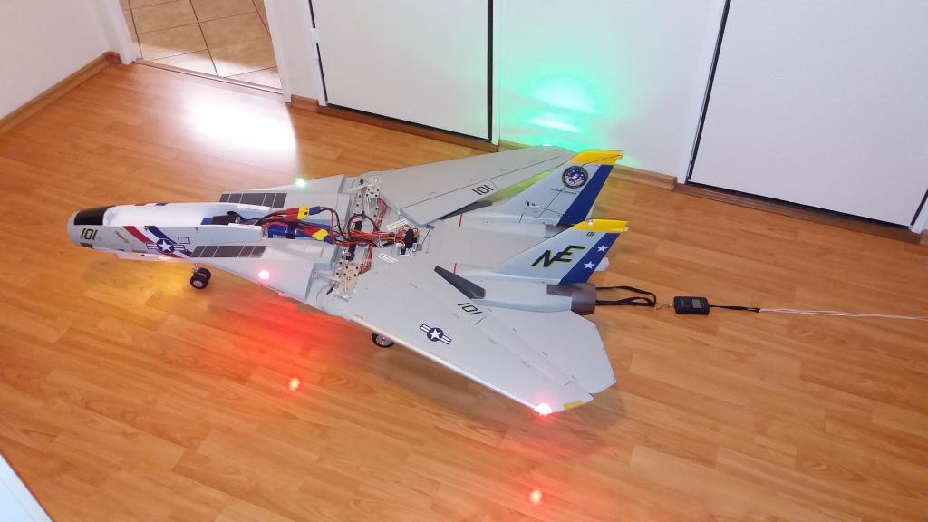

Zkusmo jsme to naložili jednou náplní do F7F, tedy 4x 3s 5000mAh. No, ani ne tak cihla jako řádný betonový překlad :|
