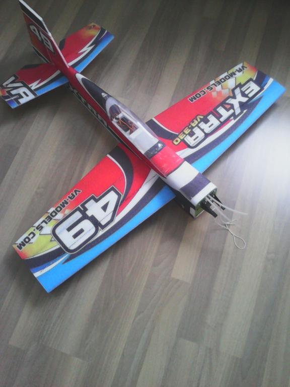

Konecne som dorazil tolko zatracovaneho dravca
Tak som sa rozhodol ze sa podelim o 'radost' a poskytnem temu na nedelny vecer...
Vrtula je momentalne na Slovensku, takze foto su bez vrtule
Vahu som dosiahol 1000g /+-/, vyrobca tvrdi ze vyberom elektro sa da urobit 650g co povazujem za hlupost pri 1050mm lietadle, ked tam da 2200mah bateriu bude skoro kilo tak ci tak.... alebo sa mylim?
Tazisko vyslo asi 10mm dozadu , to asi nebudem riesit pri tejto velkosti, vrtula s kuzelom to trosku poopravi, ci nie?
Kratke video ze to naozaj zije
a pripravene na vyskusanie flaperonov, uvidime co povie

sky59 píše:Vahu som dosiahol 1000g /+-/, vyrobca tvrdi ze vyberom elektro sa da urobit 650g co povazujem za hlupost pri 1050mm lietadle, ked tam da 2200mah bateriu bude skoro kilo tak ci tak.... alebo sa mylim
Nemýlíš, a ano 650g letovka je nesmysl. Měl jsem tuto Extru také a vážila mi 950g z 3s2200 baterkama a 3535 motorem... I kdybych u mého konkrétního kusu hodně šetřil váhu a změnil vybavení, tak bych se stejně pod 850g nedostal...
Od Va-model už nic nechci, váha modelů hodně utíká od reality a když jim pošleš dotaz ohleně stavby, nebo, nebo máš jiný dotaz (třeba zrovna na váhu jejich modelů), tak maily ignorujou a podpora žádná, tedy tak si to moc nepředstavuju a RCfactory to jistí...

Zdravím,
na obranu letadel od VA-models, já na nich před pár rokama začínal a lítám je dodnes. Začal jsem na LOOP, přes
Katanu, teď mám vámi zmiňovanou extru a dodělávám si okolodomovní Unique. Nemohu na ně říct cokoliv
špatného. Dobrý éra za dobrou cenu. Jinak Extru jsem schválně byl převážit a s 2200mAh bat. mám letovku
770g. Lítám i konstrukční letadla, takže tyto éra beru jako kufrový.

sky59 píše:Konecne som dorazil tolko zatracovaneho dravca...Vrtula je momentalne na Slovensku, takze foto su bez vrtule
Takže ten model je nakonec bezvrtulový

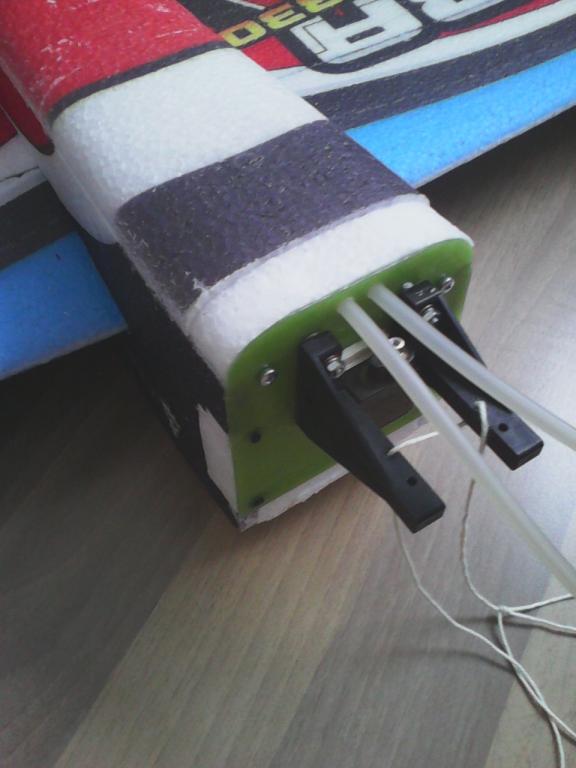

Asi bych se trochu bál , že časem to bude umatlaný od oleje , kterej se zažere do EPP . Vyčistit to asi moc nepůjde . No uvidíš časem . Myslím, že spalovák tomuhle éru dost zkrátí životnost . Další věcí je, že EPP se dá snadno lepit a opravit . To ale u promaštěných dílů bude asi problém . Když k tomu vezmu vyšší cenu provozu a nižší výkon spalováků proti elektromotorům, tak bych do toho asi nešel .

Ale to som uz pisal mnoho mnoho krat a stale je tu iba jediny problem ze sa to zaolejuje, no a? Tak ho budem po kazdom lete umyvat ked o tom viem (vdaka forum) a vydrzi kolko vydrzi, odvazim ho presne a som zvedavy ze kolko bude vazit po sezone, urcite dam vediet rovnako ako aj video z prveho letu (vsak to moze byt aj posledny
