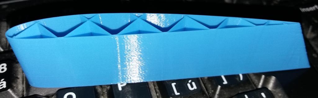

Jen dotaz - je nějaký důvod nedělat ty výztuhy třeba takto?
Stále plochy, v podstatě kýbl se dnem :mrgreen: Slicováno s 8% plněním.

jyrry píše:Jen dotaz - je nějaký důvod nedělat ty výztuhy třeba takto?
V podstatě není . Já dělám 0,3 tryskou, medový plástve (což cura neumí) s plněním 2-3 % ve slic3r.
Zase mi vadí, že v tom nemohu výpň posunout jak bych potřeboval - což zase umí cura.
Váha v průměru u křídla při rozpětí 75 cm se samostatnýma křidýlkama mi vychází cca 22 g/dm2.
Není to málo , zajímalo by mne jak vycházej váhy 3dlabprint . Ale pevnost se zdá dostatečná .
A na promáčknutí je to naprosto tuhý .
Ale v podstatě co kus letadla, tak jinak udělaný :D . Pořád je to vlastně testování možností .

Ty trupy, pokud jsou povrchem zkulacený se mi zatím jako výhodnější jeví tisknout pouze obvod spirálou a dodatečně vlepit žebra,
případně podélné výztuhy z balsy . Taky zkouším dvojitý plášť s výplní , ale to tisknu 0,2 tryskou .
Záleží na tvaru trupu, kde bude jak namáhanej a td .
Bohužel jakákoli váhová úspora znamená znatelnou ztrátu pevnosti . Možností jak to dělat je spousta, a největší brzdou jsou slicery
a materiály . To se časem určitě zlepší .
Bohužel jak křídla, tak trup se tisknou tak, že největší namáhání je na stavený spoj a ne na vlákna po dýlce .

tak ono jde natočit křídlo tak, aby vlákna zůstala celá. Když se bude tisknout Dbox položený na stojinu. ale asi to nebude tak pohledné na náběžce.

petrcorrado píše: ale asi to nebude tak pohledné na náběžce.
Právě, ale asi na to dojde :D
Tisknout předek ve vyšším rozlišení
