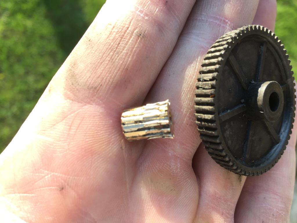

Re: Himoto
Nevíte kde byla chyba? Vuli jsem nešteloval, vše jsem nechal tak jak bylo, když jsem model koupil, jen jsem převody namazal vazelinou ve spreji a to si myslím, že byl ten problém, že všechen prach se nalepil na kolečka a vysledek byl tento
Díky za info
Díky za info
Re: Himoto
Z jakého je to modelu?
Očividně vůle byla moc malá, ale to nebude kámen úrazu.
Vazelinou ve spreji myslíte slikonový olej, že?
Re: Himoto
Himoto Monster Truck 1:10.
No právě, že jsem tam dal co jsem měl po ruce a bylo to něco takového
https://shop.berner.eu/cz-cs/p/14781-md ... e_id=22332
