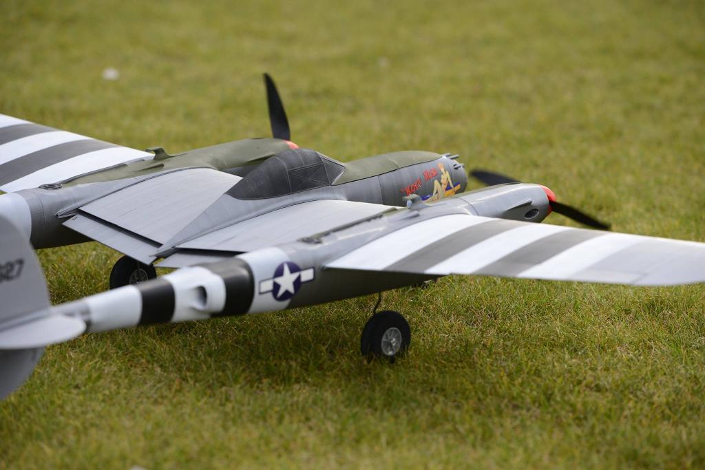

Jestli ještě můžu názor k modelům od 3D LabPrintu. Zatím jsem vytisknul čtyři a z toho tři zalítal. Ve vzduchu se chovají dobře všechny - Spitfire, Easy Max i Thunderbolt. Messerschmitt čeká, až seberu odvahu.. Co se týká tisku, mám Rebela II a moc mi vyhovují S3D factory soubory. Vyberu si z nich pár dílů, nahradím Profily a vytisknu. Tisk mi teď vychází cca o jeden až dva gramy těžší - u velkejch dílů - než podle manuálu a nespěchám, takže se to tiskne tak o 20% doby déle než podle původních S3D souborů.
Velký obdiv ke konstrukci - zajímalo by mě, v čem je to vytvořeno? Zkouším Blender a Cubify Design a obojí má svoje "mouchy" - u Blenderu asi spíš tím, že s ním stále trochu bojuju...
Ještě poznámka k P38 - V manuálu k P38 by měla být na straně 12 asi prohozená váha u střední menší části křídla (cca 27 g) a u druhé části motorové gondoly (cca 56 g)? Nebo se pletu ?
Tisknu z PLA od různejch výrobců původně od Fillamentum a teďka Esun a Devildesign... Tisková podložka - teďka ta modrá umělá hmota z hobbykingu. Na jedné jsem vytisknul už asi tři letadla a zatím stále OK.

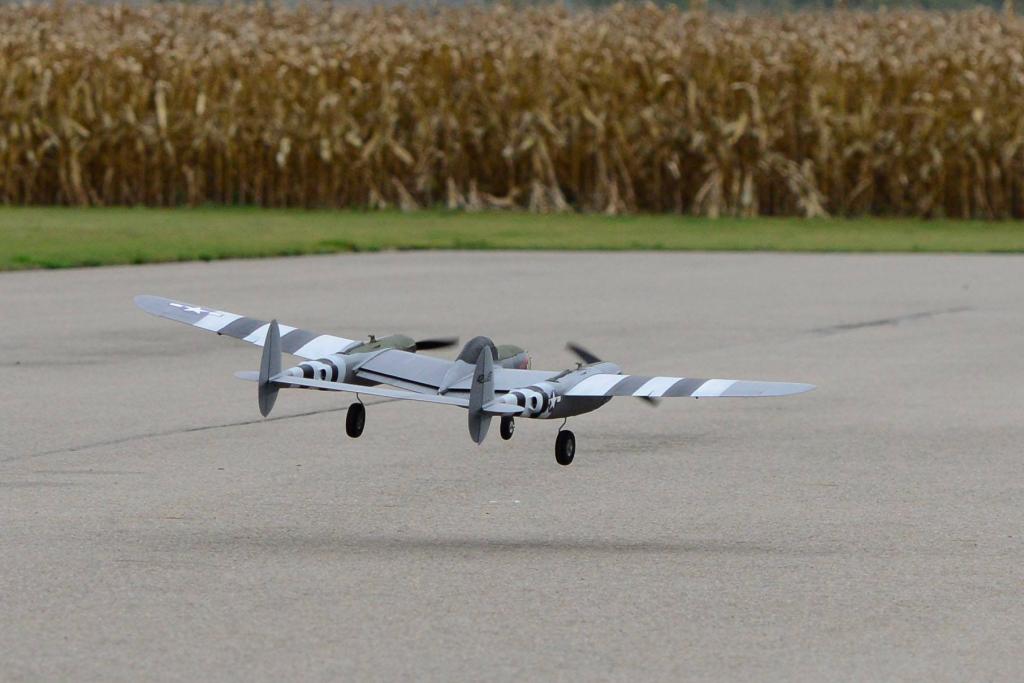

Vzal jsem dnes na plochu i syna a zaúkoloval ho na focení... Celkem úspěch, tady je galérie s P51D a ME109T: http://adobe.ly/2ed0aln

Foto i letadla super, vypadá, že to máš perfektně vytisklé...

P51D celkem slusna je. Na ME109T uz mam novy trup, ten na fotce jsem trochu pomrvil, byl pokusny a jeste ne optimalni. Pro porovnani ma ten novy tu vetsi VOP.
Jinak se mi ted klube Spitfire, kde pro srovnani zkousim PETG.

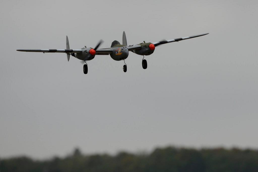

ještě pár fotek ze sobotního polétání v Czech Heaven, tisk Plasty Mladeč stříbrná PLA...
