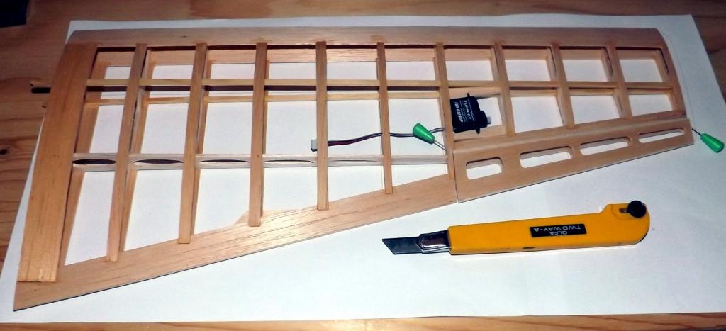

Druhý pokus vypadá odlehčeněji, teď vymýšlím jak to celé na kostru (je schovaná pod tím) rozumně přilepit:
Pamatuju že kluci co kdysi dělali ještě konstrukční F3B/F3F někdy tuhý potah na kostru lepili chemoprenem - taky to v té rozloze a členitosti stíhalo zaschnout ale u Chemoprenu to bylo žádoucí :-D

Chemopren je strašně težkej. Kdysi jsem to zkoušel na F3Jčko. Jednu stranu jsem tak udělal ale druhou jsem lepil ředěným Epoxydem. Nemohl bys to lípnout nějakou dispersí?

Disperze je připravená, jen nevím jestli to stihnu natřít než to začne zasychat, mám Rakoll D3 a on je dost rychlý... Snad tu najdu nějaký Herkules nebo něco podobně pomalého.

Lepil bych to epoxydem zahuštěným mikrobalony. Není to tolik těžké. Lepím takhle modely stále. Zrovna před pár týdny jsem polepil plným balzovým potahem střed křídla o rozpětí 1300mm.

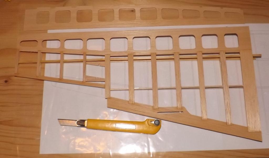

Tak jsem na to tak dlouho koukal až jsem vykoukal že to mám zbytečně robustní...
Teď už to je odlehčené a musí to bohatě stačit:

Nakonec jsem to lepil stylem "půl vola, půl fčely" :mrgreen:
(vůl je CA, fčela je disperze)

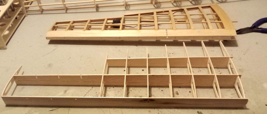

Probudil jsem se z podzimního spánku :mrgreen:
Vytáhnul jsem rozpracované díly a podrobil kritice. Uznal jsem to za příliš komplikované, těžké a složité, na ten rozměr a určení.
Zatím prochází odtučňovací kůrou křídlo:
Přibyde už jen náběžka (5mm) a odtokovka (4x10mm). Nosníky jsou vypodložené, aby se to dalo stavět na rovné desce nezkroucené - je to vespod profrézované a pod žebry zůstalo vždy 6mm na odříznutí.
To vzadu je původní páskované křídlo. Jeho humpoláckost je vidět...

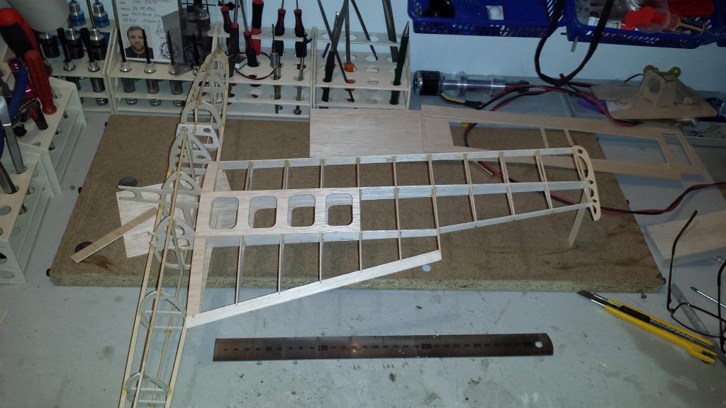

... jsem se k tomu zase přes víkend řádně nedostal... ale nové křídlo má torzní skříňku a pasuje na trup:

jyrry píše:Probudil jsem se z podzimního spánku :mrgreen:
Tohle už vypadá víc jako halovka! Jaký je v křídlech váhový rozdíl?
