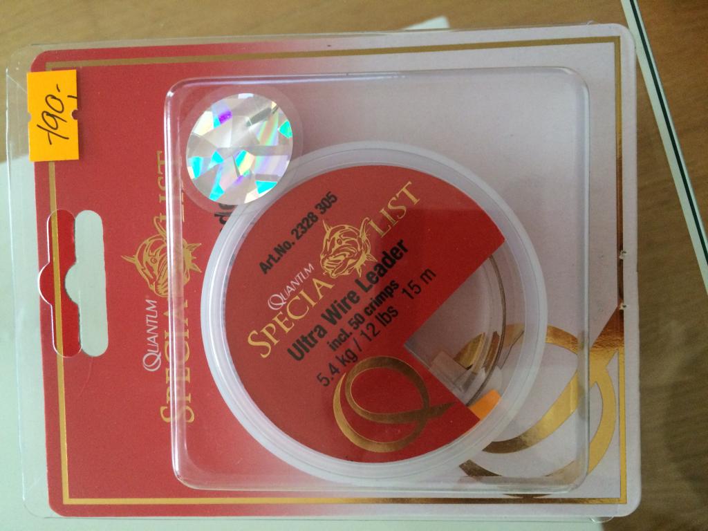

Dneska jsem prošmejdil rybářský potřeby a nakonec jsem koupil ocelové pletené lanko o průměru 0,22 mm. Unese přes 5 Kg a je toho 15 m za 190 Kč. Zítra to ještě zkusím zvážit.

jakub37 píše:Dneska jsem prošmejdil rybářský potřeby a nakonec jsem koupil ocelové pletené lanko o průměru 0,22 mm. Unese přes 5 Kg...
Presne toto lanko použivam už pár rokov. Je dosť mäkké (sú aj lepšie, ide o systém pletenia, najmäkšie je 7x7) aj na systém ťahaj ťahaj s kladkou. Ako základ kladky som používal guľôčkové ložisko 2x5x2mm. Celý kladkový systém spolu s nutne zdvojeným lankom a jeho vyvážením vpredu pridal tak 2 gramy oproti jednoduchšiemu systému s pružinkou. Ako píše Marcel, lanko má niekedy snahu sa na konci rozpliesť, dá sa tomu zabrániť aj zapaľovačom. Zohriať do červena a v tom mieste prestrihnúť. Konce pri serve a páke neuzľujem (nič v zlom ale fuj :oops: ) ale krimpujem. Dodávané krimpovacie dutinky sú zbytočne robustné (čo vôbec nevadí) ale aj tak používam injekčné ihly vhodného priemeru narezané na malé kúsky. Na záver ešte poistím riedkym sekunďakom.

Tak jsem zvážil to lanko a 15 metrů má 4 gramy. Ty krimpovací trubičky co jsou u toho mi připadaly taky zbytečně mohutný, ale ten nápad s injekční jehlou je super. Jak dlouhý kousky používáš?

#45 Příspěvek od maroslong »
Tak 4 – 5 mm stači. Na toto lanko tuším z ihly 0,9 mm.
