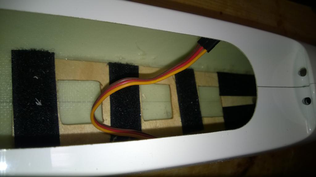

Vypižlal a vlepil jsem z překližky 2mm lože baterií se sucháči.

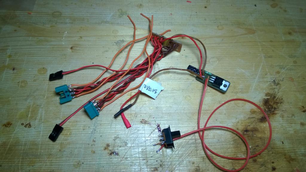

Teď si hraju s elektroinstalací, zámysl je LiFe baterie přes elektronický vypínač ovládaný z kabiny mechanickým přepínačem (při rozpojení je je palubní napájení zapnuto)
A taky "rozvodná" destička kde skončí veškeré plusy a mínusy serv a přijímače.
Asi takhle:

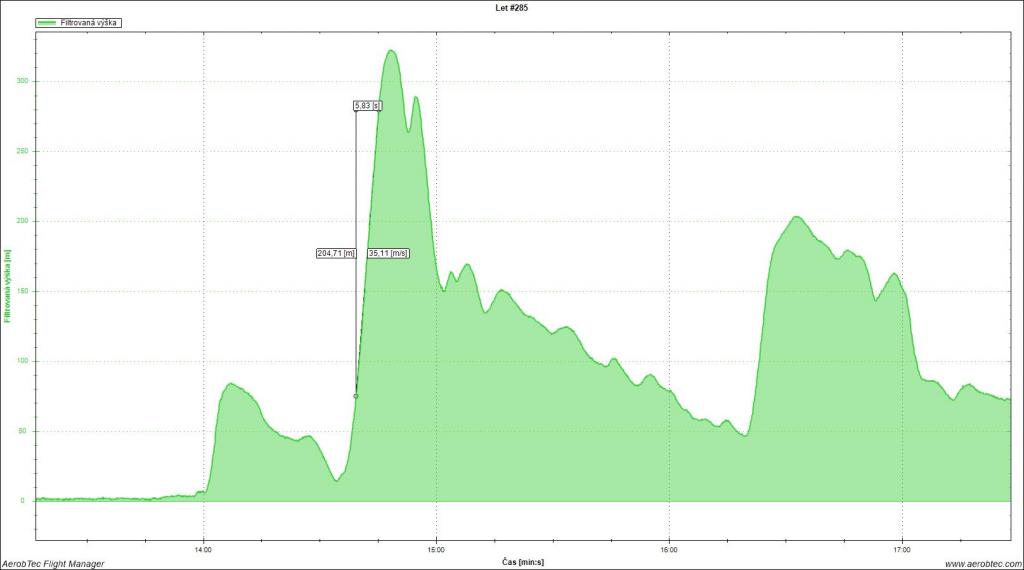

Je to hodňouš, zkusil jsem odezvy na kormidla, pak v patřičné výšce přetažení - vůbec se mu nechtělo, ale nakonec se zvtnul po křídle, ale téměř okamžitě zase lze vybrat. Celkově pohyb a odezvy skvělé ať už na motoru, nebo bez, je ho plná obloha. Časem asi sepíšu víc, tohle jsou jen první dojmy.

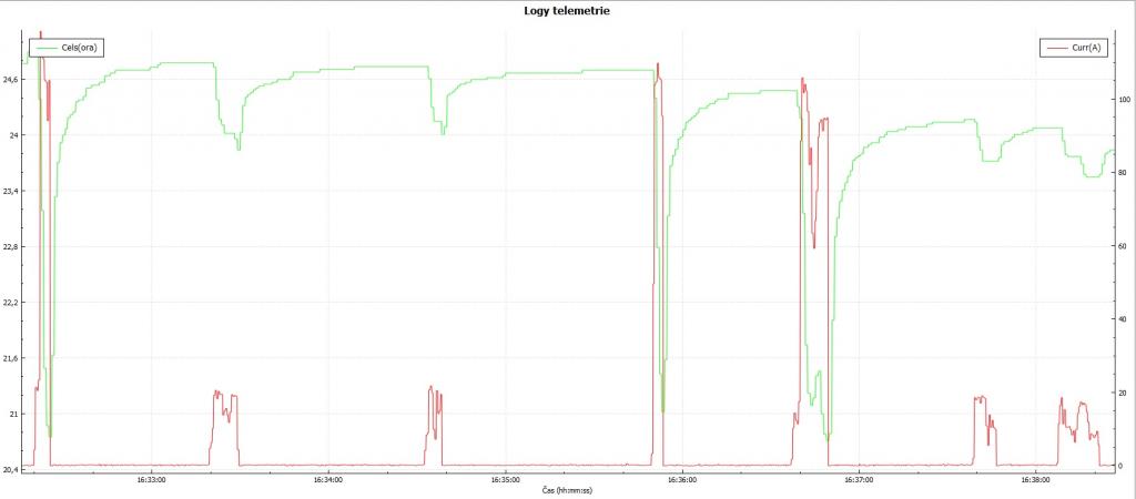

Dnes mám i graf napětí a proudu, pohon dostává slušný záhul, motor a regl vlažný baterie studená (dnes bylo 12stC). Nejvíc jsem zvědavý na baterii, zatím se drží i Ri je dokonce nižší než na začátku.
Na grafu ty nižší proudy jsou let na půl plynu v mírném stoupání. Zajímavé, že půl plynu je 20% max proudu.
