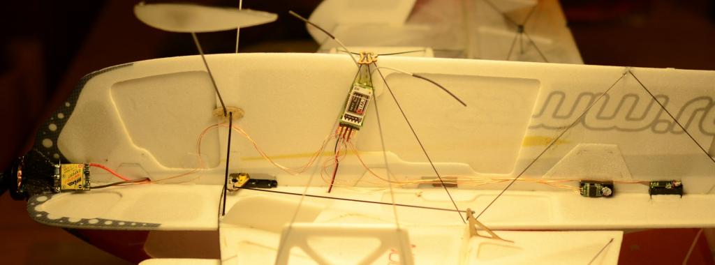

LuboSladek píše:Ako odľahčiť F3P model o 8gramov za 4hodiny (aj s uprataním)...
Nevím, jestli jsem tak nešikovný jen já, ale můj čas byl takřka dvojnásobný, takže až příště vymyslí někdo nějaký zlepšovák a já blbec se do něj budu chtít pustit :roll: , tak hezky zchladnu, uložím si návod do PC a až budu stavět nové letadlo, tak ho teprve použiju. :lol:
1) Vypreparovat serva z hotového letadla je bez poškození takřka nemožné,
2) ...takže následují opravy.
3) Protože jsem posouval polohu komponent - serva víc dozadu, baterku dopředu abych dovážil lehčí motor, je potřeba udělat nové otvory, se kterými se při odlehčování depronu nepočítalo => výztuhy apod.
4) No a pak už jen to pájení, přišívání kablíků a podobné srandy.
Abych tím někoho neodradil - u mně tahle úprava ušetřila 6,7 g ( další 3g jsou ušetřeny na motoru viz viewtopic.php?f=6&t=69414) a to jsem na přijímači nechal konektory.
- místo serv ocasních ploch Dymond D47 jsou TGY-D1290P
- ze serv jsem jen sundal dolní díl krabičky, žádné broušení krabičky, náhrada páky se nekonala
- drátky se mi povedlo sehnat 0,3 mm na + a -, 0,2 mm na signálový vodič (použito i u ESC)
Silně teď zvažuji, jestli se ještě pouštět do aktivních brzd. Spíš jen nalepím kanalyzéry abych zvětšil nosnou plochu a ještě trochu snížil letovou rychlost. Na příští sezónu musím postavit letadlo nové :roll:

LuboSladek píše:Ahoj priatelia, dnes som sa podujal na vec, ktorú som zamýšľal už dlho, len som mal strach sa do nej pustiť.
1, Vymeniť Turnigy PLUSH 6A za YGE 7 => zo 4.3g zmena na cca 2g
Zajímal by mě typ toho stabilizátoru?
Inštalácia LDO, pre bežných ľudí je to BEC na 5V/1A
Který mám použít?
http://www.gme.cz/products/search?term= ... or+5v%2F1A

Ahoj Valajdo, jaký používáš serva a přijímač? Já lítám už druhou sezonu na 1290P a HS 5035 na 2s napřímo. Mimochodem Yep 7A z HK má 0,76g bez kabelů, což je o něco víc, než můj 10A Jeťák (2,35g) :| Asi ho taky zkusím :lol: 1,5 gramu doma, yes!
Mimochodem... jsem si koupil dualsky 150mAh, když jsou levný a gensy 120mAh nejsou nebo jsou z daleka. Po odlehčení mají asi 8g (se silikovým krátkým kablíkem) a lítám na ně nějakých 6,5 minuty do alarmu napětí 6,4V se 75g letadlem.

HonzaS píše:Ahoj Valajdo, jaký používáš serva a přijímač? Já lítám už druhou sezonu na 1290P a HS 5035 na 2s napřímo. Mimochodem Yep 7A z HK má 0,76g bez kabelů, což je o něco víc, než můj 10A Jeťák (2,35g) :| Asi ho taky zkusím :lol: 1,5 gramu doma, yes!...
Přijímač MZK Twin => takže od 1S do 2S v klidu.
Na křidélka mám zatím Dymonda D47, tam vím, že by na 2S nebyl problém.
A když píšeš že D1290P (zbytek v éru) vydrží 2S, tak pak není co řešit :lol:
