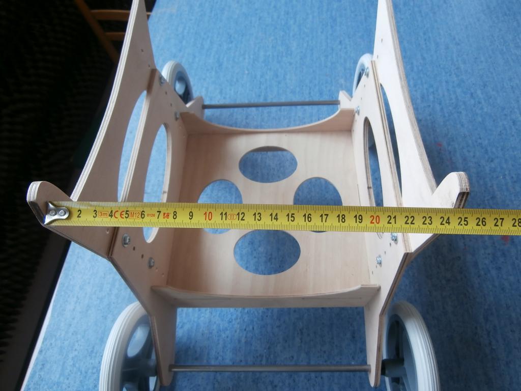

Kolecka uz jsou doma takze to vyzkousim. Pripadne je zkusim odlehcit.
Uvidime, pohon ma 700W tak snad s tim hne.

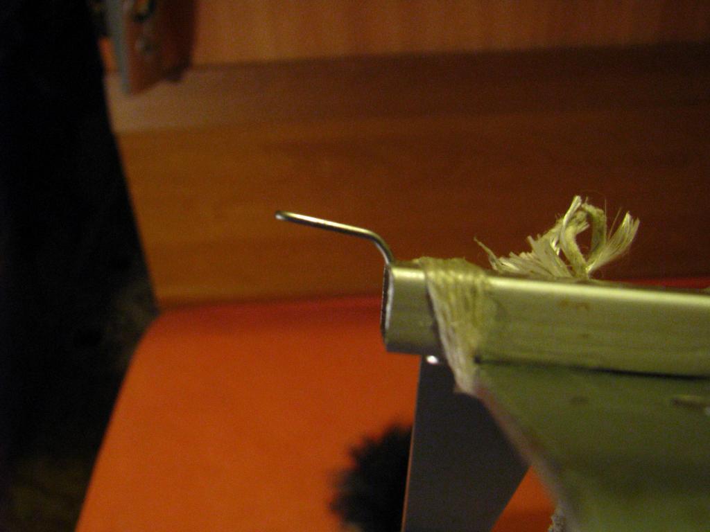

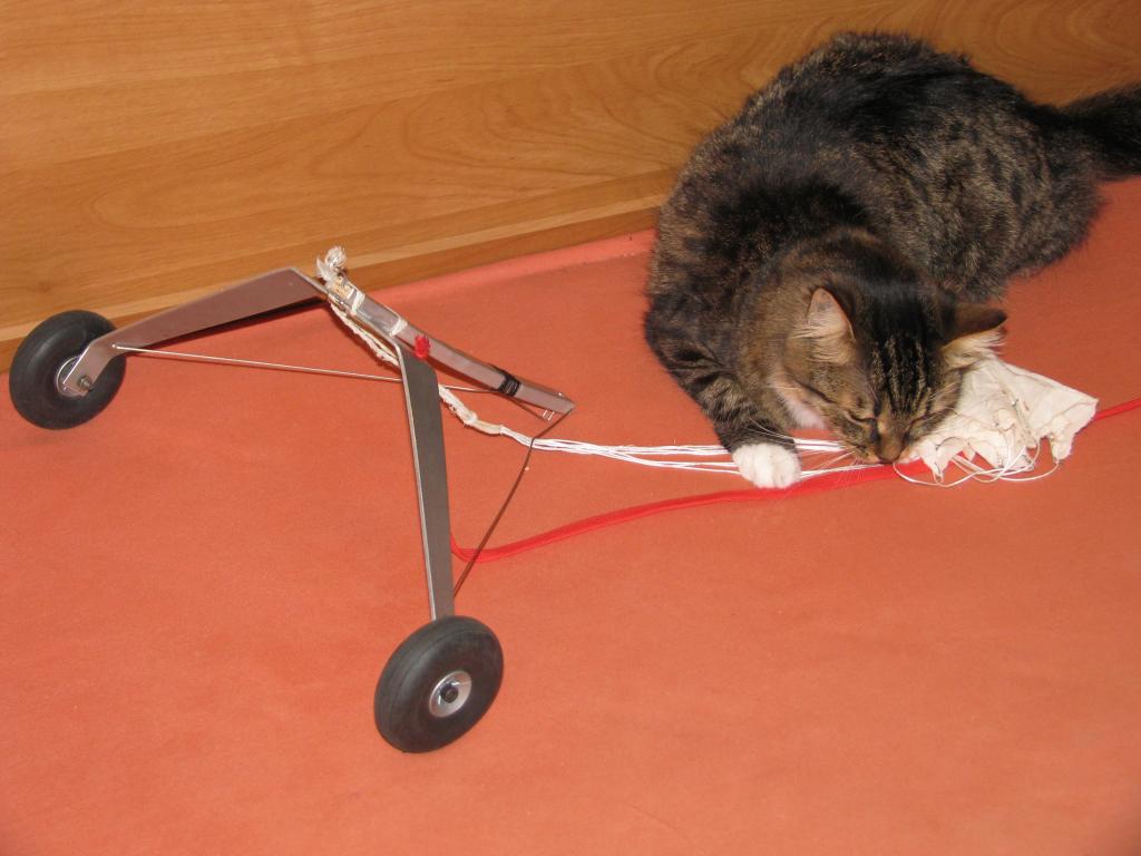

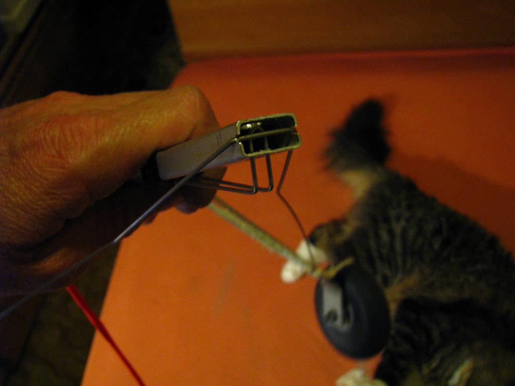

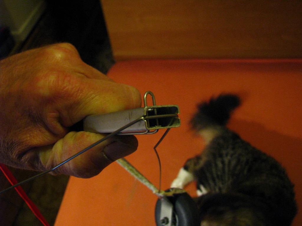

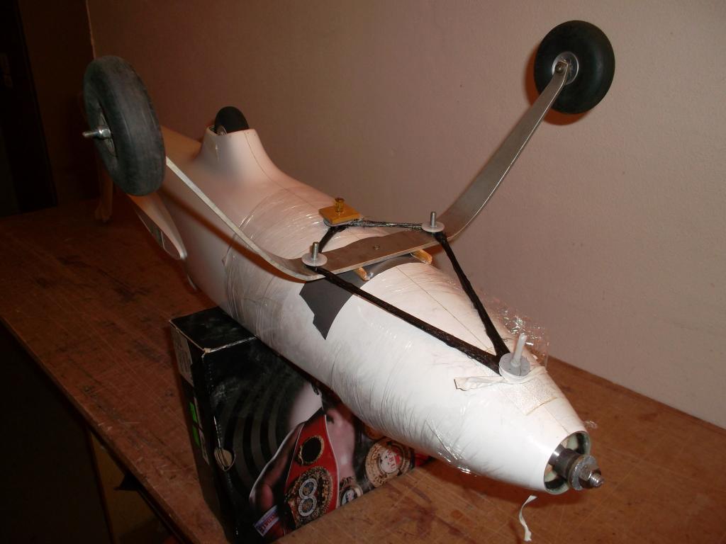

tak vozejček je připravenej k prvnímu testovacímu zkušebnímu letu.
nakonec jsem to udělal komplet z duralu, ten uhlík se mi moc nezdál, páč na rozdíl od hliníku se neohne, ale rupne, navíc jsem ještě prohrabal pár krabic s modelářským bordelem let minulých a našel jiný lehčí duralový podvozek a jako bonus i padáček ze světlice, celé to váží 200g a ten padák to v pohodě zvládá--pokus proběhl z okna v druhém patře .
boční rozpěrky z epp tam vlepím až před záletem, aby šli křídla relativně rovně, ale i jen zastrčené to neuvěřitelně zpevní, v podstatě je z toho opravdu seriozní model s pevným podvozkem, který tam opravdu drží pevně jako u motoráka.
nakonec jsem nemusel dělat ani druhou posuvnou západku, zadní trn je tam pouze zastrčený do přilaminované duralové podložky, takže přichycení a odhoz je řešený opravdu pouze háčkem pro aerovlek--
--tyčkou, která vjíždí do té díry zespodu trupu.
tu západku podvozku jsem udělal z ohnutého předpruženého ocelového drátu, takže jakmile zasunu vlečnou tyčku, okamžitě to vyskočí a jak to padá, vyhákne se to ze zadního uchytu---tolik teorie, jak to bude probíhat v praxi se uvidí
jediný, z čeho mám trochu bobky, jak se bude těch 200g před těžištěm líbit foxikovi při startu, ale asi to bude v pohodě.
pokud se to osvědčí, ještě možná nějak dořeším možnost použít i větší kola z kočárku, mám dvě velikosti, ale na ten plac, pro který jsem to ted dělal to je zbytečné, tam je ta plocha vcelku upravená, teda pokud netrefím díru od sysla

Ja jsem dneska udelal let z noveho vozejku s koleckama z kolebezky a spokojenost.
Diky hmotnosti, velikosti kolecek a loziskum jeden vozik i po trave velmi dobre takze pokracuje v ceste i po zvednuti modelu a tudiz odpada problem s dotykem vejskovky. Navic (opet diky vyssi hmotnosti) se nekona zadne odlepovani voziku od zeme nebo prevraceni.
Prumer kolecek je 20cm a k Minimoa 3.4m s 700W jdou akorat.

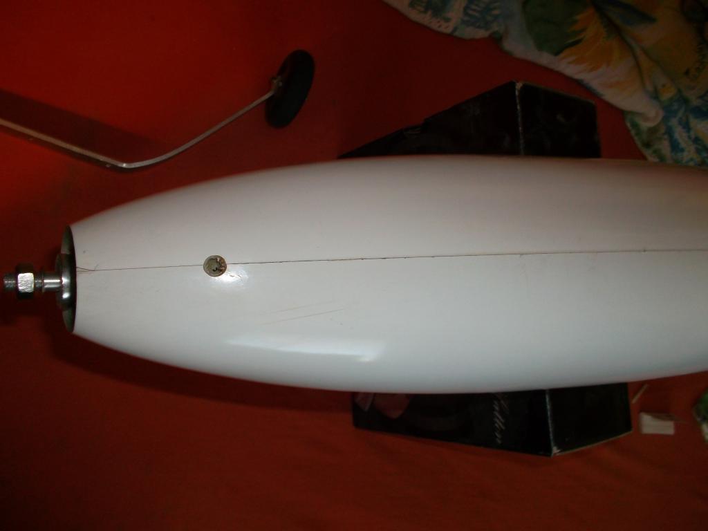

Před časem jsem kupoval kolečka od výrobce odrážedel, vč. Lžisek 2kola za cca 300k a průměr 28cm, obutí lehonká mechovka, šíře odhadem 4cm. Další dvě jsem pořídil z kola koupenáho v bazaru. Nakonec zvítězil jednokolý odhazovavací podvozek uchycený do trupu na kolík a odpadne sám po startu. Hlavně to musí jít lehce,jinak tahem od vrtule mi zůstával v trupu a při průletu a ubrání plynu odpadl. Bohužel jsem ho nesebral a trefil při přistání.
