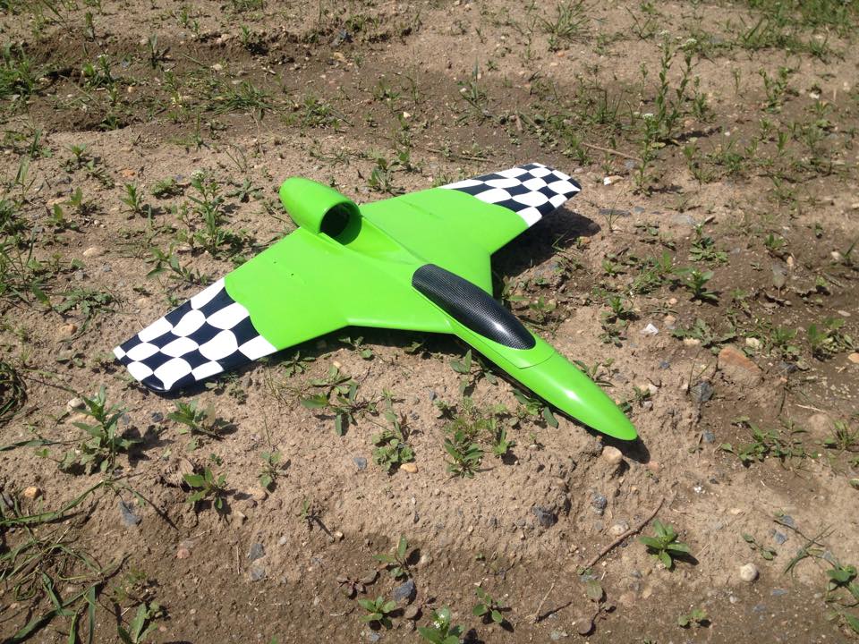

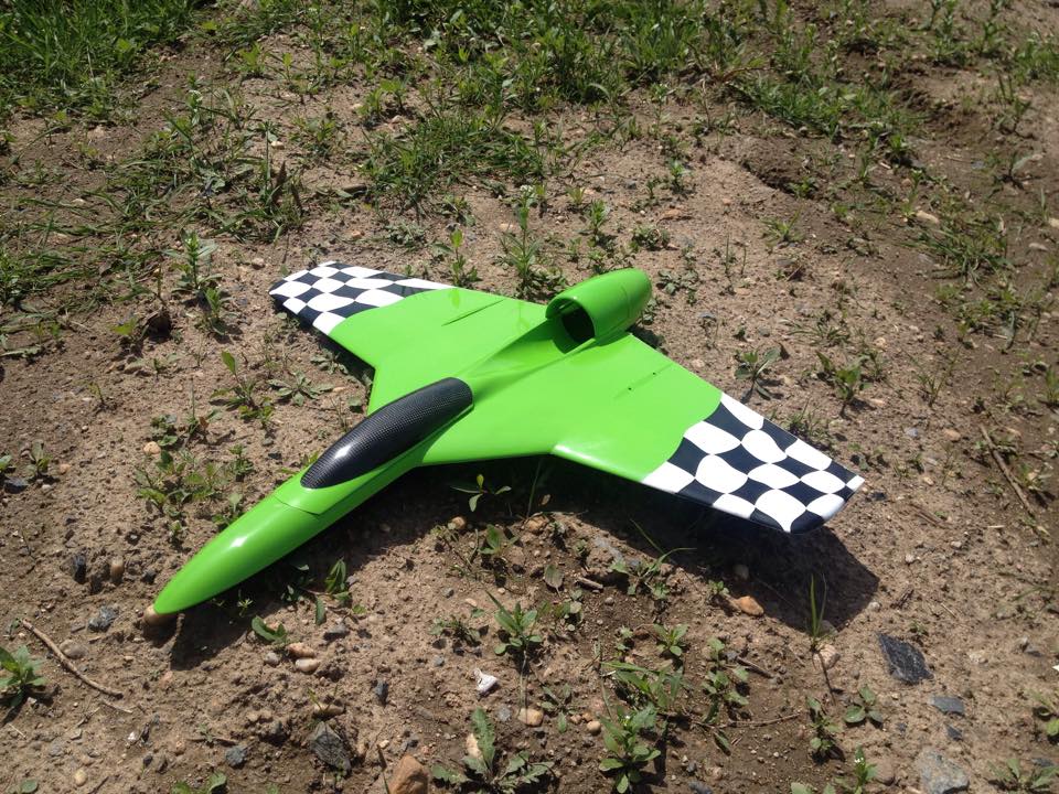

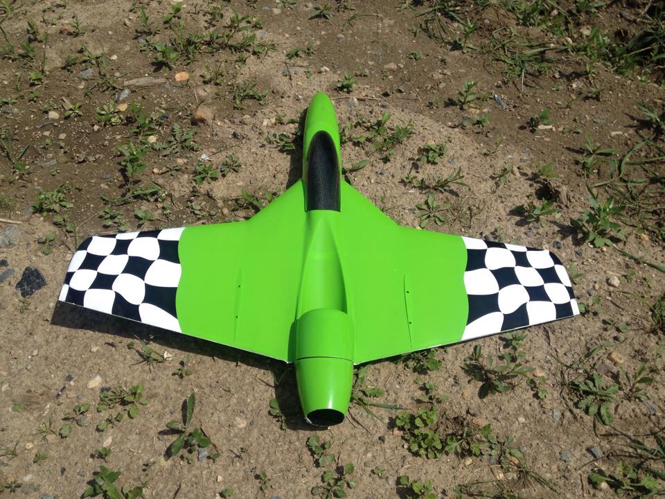

Tak to je opravdická krása 8O , nebude nějaký "výlupek" na prodej? Moc se mi líbí!

Tak to vypadá velice dobře. Pokud je to domácí výroba tak smekám. Kolik by to vyšlo udělat na zakázku? Čím to bude osazeno? Chtěl bych to vidět jak to lítá. Gratuluji

Moc pěkný. Nějaké parametry, jako rozpětí, doporučený pohon ... Na stránkách jej ještě nemáte ;)
Cena bude také asi v podobné relaci jako ostatní vaše letadla, takže příznivá.
Vasa
Příspěvky: 399
Registrován: ned 07.03.2010 0:00
Re: Funjet na EDF
#37 Příspěvek od Vasa »
Ano je to domácí výroba :wink:
celé to vychází z Funjeta, na letišti u nás jich létá několik, a byl jsem donucen ho udělat do kompozitu, nejprve jsem nechtěl ale když jsem ho osadil EDF a zalítal si s tím tak bylo rozhodnuto, výsledek byl ten že na EDFko to chodilo lépe jak na vrtuli, neboli všechny výhody byly na straně EDF
tento poletí o víkendu, tedy aspoň doufám že poletí :lol:
rozpětí je 800mm
hmotnost draku bude 350-400g
osazení EDF 70, respektive Vasafan 70, půjde i jiné ale bude potřeba úprava.
počet článků podle toho jak stím kdo bude chtít létat, takže od 3S výše, standart asi bude 6S, aspon u nás na letišti, 6s 4000mah se vleze, předpoklad rychlosti 280km/h, epo funjet s tím stejným pohonem letěl 250km/h viz video výše
já na svém chci dát 8S 8)
motory používám německé Tenshock
cena za drak bude 7950,- (295eur)

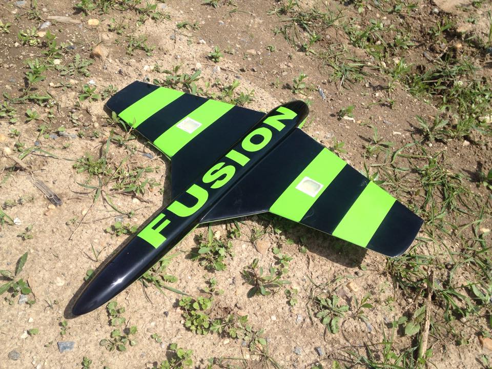

první barevný Fusion

Krásný barvy, to bude pěkná divočina. Tak to pořádně nalož, už se těším na video :D
