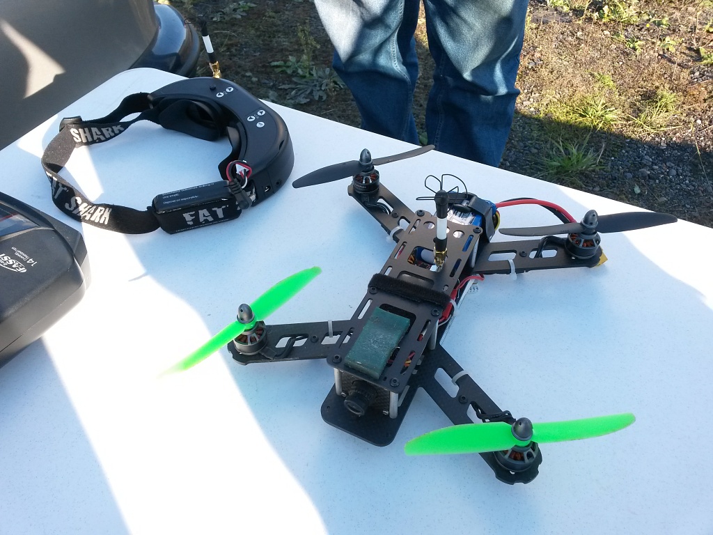

xxkarlosxx píše:Tady je ten rám v akci:
https://www.youtube.com/watch?v=vw9b3bnpqV4
Ten rám je super, ten invert je super a celá heli je super :D. Už se těším, až to vyzkouším. Jsem rád, že jsem do toho šel :wink:.
PS: Ten borec na videu používá ty černo-bílé vrtule sport: http://www.astramodel.cz/cz/katalog/bla ... 36120.html ... zajímal by mě rozdíl oproti těm barevným 3D, které jsem si objednal? Zkoušel jsi je Prochy?
Minimálně ve dne bych je tam asi nedával, protože i tak mám problém s orientací, když mám heli daleko. Ale na tom RKH rámu je to "cool".
To "vylizplech": Tak co, už tě tohle video "zlomilo" ke koupi? :mrgreen:

Na ten rám si bez problému můžeš připevnit cokoliv.. Také si můžeš namontovat jiný podvozek atd... Buď je origo od Racon podobný tvar jako tam je ten plastový,nebo si tam kopneš od microheli pod každý motor zvlášť....
Já už se dostal trochu dál a ještě pokukuju po FPV brýlých s kamerou... Jak ty borci závodí lesem je masáž a při tom v klidu sedí na louce na lavičce a coptéra je při tom půl kiláku někde v neznámu ... Díky výkoným motorům se dá namontovat vlastně cokoliv.. Na HK mají Fat shark a cena není likvidační :-)

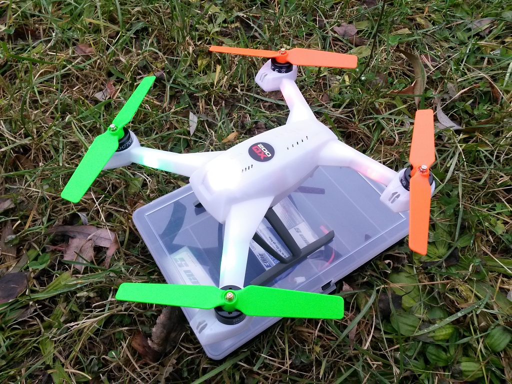

Tak čím začít? :D ... asi tím, že jsem nespadl 8), ale je to docela drsné nejen v invertu, ale i s heli v normální poloze, protože v režimu 3D Agility při snižování plynu k minimu (středu kniplu) stačí jen nepatrně překročit střed a dojde ke změně otáček motorů. Navíc u rádií se zkrácenou dráhou plynu je na řízení otáček hodně krátká dráha a člověk si neustále musí dávat pozor, aby v "normálu" nepřekročil kniplem střed. Taktéž při plném flipu (ne na záda) se musí ubrat plyn jen nepatrně, aby nedošlo k reverzu motorů. Ale je to o zvyku. Druhou baterku už jsem s tím dělal plynule duhy a v invertu dal i kolečko (ještě jsem to nechtěl přehánět).
Poslední baterku už jsem si to ale nabindoval do těch originálních režimů, abych si pořádně zalítal a nemyslel pořád na ten plyn :mrgreen:.
Obojí je super, ale je potřeba to trochu dostat do hlavy a být ze začátku opatrný. Např. to prudké klesání v normálu s reverzem motoru silně nedoporučuji, protože pak při té rychlosti to potřebuje na opačný chod tak 5m (možná i více).
PS: A vůbec jsem si při výměně vrtulí neuvědomil, že u stejné barvy má každá vrtule opačný profil (viz. foto) a všechny 4 jsem dal obráceně (na jiné místo) :lol: ... naštěstí to při startu jen vibruje a nic se nestane (takže to stačí dát správně).
Baterky byly úplně horké a po 3min i 3.69V/čl. Ale obrovská výhoda je pouhým přebindováním změnit ty režimy na původní a lítat zrovna to, na co má člověk chuť :wink:.
Jo a ty 3D vrtule jsou v pohodě i pro ty původní režimy a vycházejí 4ks na 369Kč (dop. cena) narozdíl od těch origo 2ks za 279Kč (4ks 558Kč).
A pro Prochyho: Ty SPORT vrtule jsou určené taky pro 3D, proto jsme se s Karlosem ptali na rozdíl ... (ty jsi odpověděl jak to lítá ve srovnání s origo vrtulemi).
