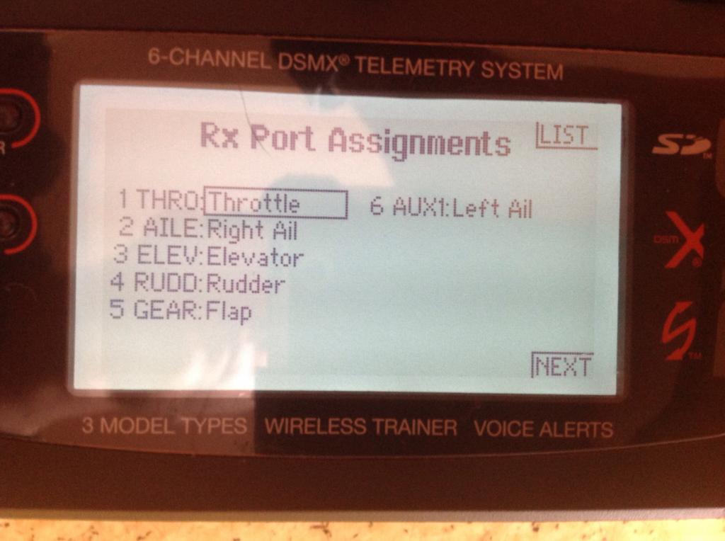

Podařilo se vám někomu nastavit křidélka na DX6 tak, aby bylo každé na jiném kanálu? Je to stejné jako u DX6i? Zatím v tom tápu, jsem úplný začátečník a menu se mi zdá jiné, než je popisováno u DX6i. Podařilo se mi jen v Channel Assign - RX Port Assignments na 6. kanál přidat Aileron. Pak chodí křidýlka aspoň proti sobě. Předpokládám, že to ale není to správné řešení, kde by šla použít i diferenciace.
tak mírná oprava - podařilo se mi nastavit Dual Aileron u typu křídla. Taky netuším, jestli je to úplně OK a nedokážu si tady poradit s diferenciací. Poradí někdo?
zdá se, že stačí k tomuto nastavení ještě v diferenciaci nastavit Switch na on. A požadované procento diferenciace. Potom je trvale dif. zapnuta. Ostatní možnosti pod položkou Switch se mi zatím nepodařilo odhalit. Nicméně popsané nastavení zatím dělá to, co potřebuji.

Neví někdo jak jak nastavit klapky spolu s křidelky ? Chtěl bych při přistávání klapky dát dolů a křidélka přizvednout. Každé křidelko ma vlastní kanál. Podařilo se mi jen nastavit klapky plus vyškovku která potlačuje
