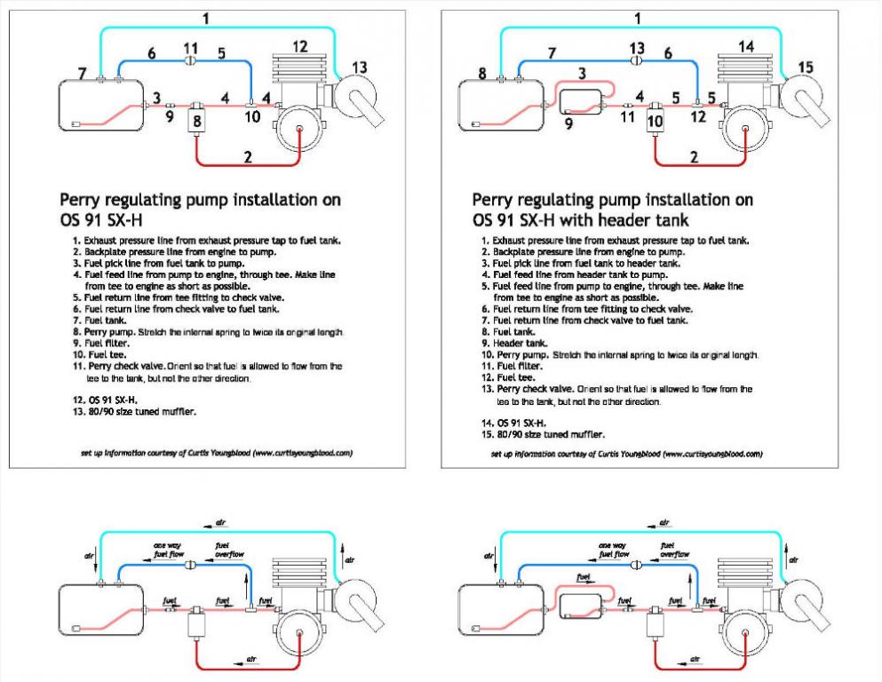

Tady je několik schemat palivové instalace s Perryho čerpadlem, co používají helináři.
Jak jsem se již zmiňoval, oni vracejí palivo obtokem přes jednosměrný ventil přímo do nádrže (nebo do hlavní, pokud jsou dvě). Nechápu význam toho ventilu, tam přece nemůže palivo téct opačným směrem i kdyby tam ten ventil nebyl. :? A Taky to celé místo obyčejného odvzdušnění tlakují z tlumiče. Zatím co na stránkách výrobce mají stejný ventil jen na odvzdušnění nádrže a obtok je jen holá trubka. :roll:
V souvislosti s obtokem mě ještě napadlo i to, že pokud by náhodou motor začal chtěl nasát víc paliva než je, dejme tomu stavěcím šroubkem přiškrcené, Perryho čerpadlo schopno dodat, tak teoreticky může obtok posloužit jako paralelní potrubí a v tom případě by se směr toku paliva v něm opravdu otočil. Sice si nedovedu představit situaci, kdy by to mohlo nastat (když je naplno otevřená klapka, tak samozřejmě motor chce víc paliva, ale jeho sací schopnost je zas mizivá, naopak když je volnoběh, tak sací schopnost je obrovská, ale potřeba paliva minimální), ale každopádně zpětný ventil v obtoku by tomu mohl zabránit. :?
