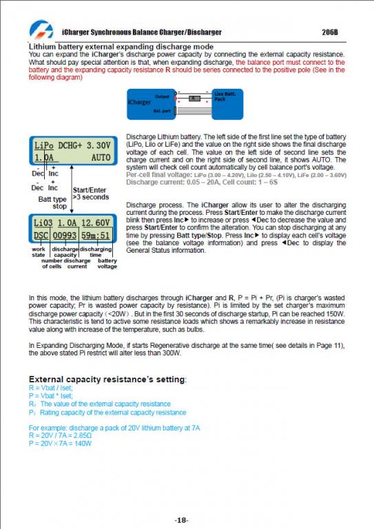

OK - pokud chápu správně tak pracuješ s tím, že vybíjíme něco blízkého 24V, což by odpovídalo těm dvěma 12V žárovkám v sérii. Pro těch 20A bych použil série stejné, jen jich dal více těhle sérií paralelně - tedy např 2s4p při 12V/40V. tomu snad rozumím
jen teď drobná modifikace. pracuji jen se 4s baterkou, tedy kolem 16V max nabité. žárovky mám stále jen 12V.
varianta 1 - dám je pro změnu v řazení 1s a budu doufat, že pokud možno neprdnou (jak píše JS :)
nebo
varianta 2 - je dám stále po 2s ale pak nevím, zda nedojde k něčemu takovému, jako že se pořádně nerozsvítí / nerozžhaví, což pokud se nepletu u žárovky znamená, že klesne její odpor a tím i zátěž a tím i výkon, ale tím, že jsem nyní mimo pracovní pásmo pro které jsou hodnoty žárovky udávané, tak dopředu moc nebudu vědět, kolik jich budu potřebovat a budu muset přidávat postupně jak píše lark a jyrry a JS :) ....
to je dilema :) no asi se nějakému pokusničení nevyhnu jak to tak čtu
P.S. jinak jsem koukal a v origo anglickém návodu fakt mají 20A omezení místo těch 7A na té straně 18 v českém návodu. Opravdu půjde asi o překlep v české verzi. těch 7A je tam uvedeno ještě jednou, ale už jen jako příklad - v tom spodním modrém textu.

Na té 18. straně je i vysvětlen problém nízkého odporu u chladné žárovky (takže to vlastně žádný problém není). Jinak já jsem svítil s 12V halogen žárovkami na 18V a neprdly. Do toho ale nikoho nutit nebudu, to je dost mimo toleranci, že.. :D .
(pokud dobře čtu, tak šedou barvou je napsán rozsah 0,05 až 20 A.)

kdybych teoreticky splašil odporový drát .... jak ten funguje? Udávají u něj R/m .... to R je přitom konstantní a nezáleží na teplotě nebo tom, jaké napětí skrz něj pustím? Alespoň tam nikde nevidím nějaká omezení co do max napětí či prudu ... jen teplotu, ale její růst také nevidím. Pokud by to bylo konstantní a nemusel bych řešit napětí, tak by stačilo nasvorkovat potřebný úsek drátu pro získání potřebného odporu. Mám kupříkladu drát s udávanými 2,5 Ohm na 1m. Tak pokud chci 16V baterku vybíjet 20A, pak potřebuji 0,8Ohm. tedy vezmu cca 0,32 m a mám vystaráno?
Tak jednoduché to asi nebude ne? Ten drát nejspíš shoří, když bude zkoušet ve 30cm vyzařovat těch 20A.
Tak co s tím ... dát takové dráty 2 paralelně a ve dvojnásobné délce (tj. zvýšit prodloužením R na 1,6 ohm, ale snížit tím proud tekoucí skrz jeden drát na 10A?
